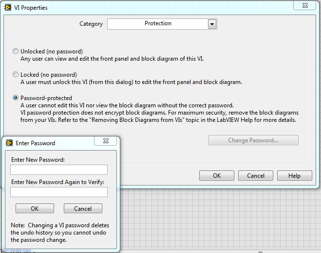

在LabVIEW 5.0及更高版本中,可以使用密碼保護VI,這樣您就可以在不訪問源程式碼的情況下發佈VI。
請注意,如果VI受密碼保護且您沒有密碼,則無法解鎖VI。出於安全考慮,National Instruments無法解鎖受密碼保護的程式碼。您應該始終將沒有密碼的檔案備份保存在安全的位置。
要對VI進行密碼保護,請在LabVIEW工具列中選到File»VI Properties 。使用下拉選單選擇Protection類別,選擇Password-protected 。接著,系統將提示您輸入密碼。密碼將在您下次啟動LabVIEW時生效。
相關資訊
如果您需要完全確保無法訪問程式碼,請考慮使用Remove block diagrams功能。在使用此操作之前,請務必備份VI,因為無法重新創建block diagram。請注意,刪除block diagram可防止VI在早期或更高版本的LabVIEW中打開,不允許將來對VI進行編輯,也不允許在不同的作業系統中打開VI。
