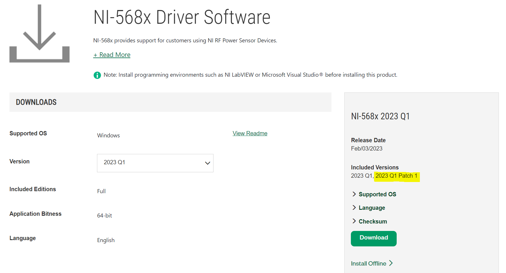

该问题是一个错误(bug)。
通过安装 NI R&D 发布的NI-568x 驱动软件 2023 Q1 Patch 1,此问题已得到修复。
