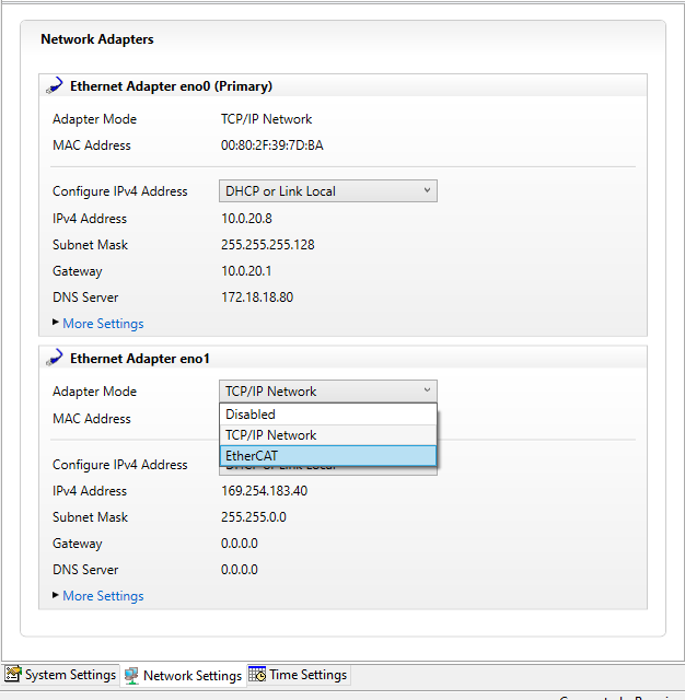

当我尝试将 PXIe-8862 或 PXIe-8842 上的第二个以太网端口设置为 EtherCAT 时,该端口从 NI-MAX 中消失,使用ifconfig -a 命令时看不到,从而阻止与 NI-9145 EtherCAT 机箱的连接。是否可以将我的 NI-9145 EtherCAT 机箱连接到这些控制器?

如果用户安装了 NI-Industrial Communications for EtherCAT 驱动程序并将以太网端口 1 的适配器模式设置为 EtherCAT,他们将看到下面列出的行为。要重新获得对以太网端口 1 的控制权,请重新格式化控制器。
  1. 将适配器模式设置为 EtherCAT
  2. 保存并重启控制器
  3. LinuxRT 终端将显示 eno1 设置为 EtherCAT

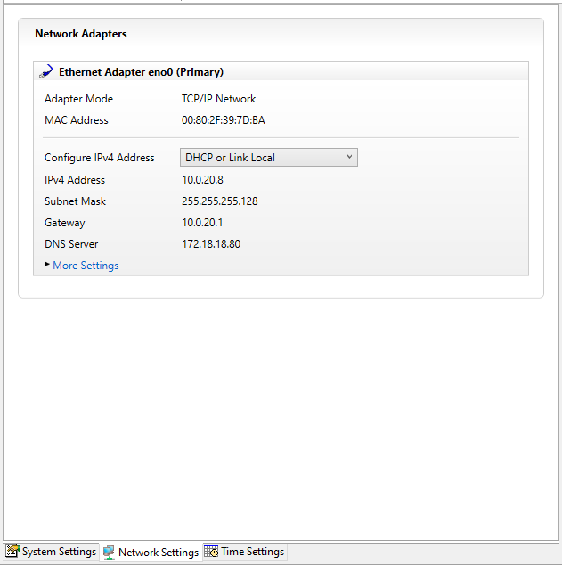

  4. NI-MAX 将不再能够识别以太网端口 1,并且用户将无法连接到 NI-9145。
重新格式化控制器以重新获得以太网端口的控制权。
