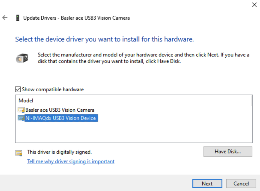

我有一个 USB-3 摄像头,我使用它与 NI IMAQdx 驱动程序来获取图像。最近,我将 Microsoft Windows© 版本从 Windows©10 升级到 Windows©11,我无法像以前在 Windows 10 中那样通过右键单击摄像头来更改摄像头驱动程序。
例如,我有一台 Basler USB-3 相机。在 Windows 10 上使用时,通过右键单击相机,我可以选择所需的驱动程序:
但是,使用Windows 11时,缺少驱动程序选项:
我该如何解决这个问题?
存在一个解决此操作系统特定问题的错误,并且正在按照 VAS 2023Q1 版本进行调查。
您可以通过关注未来 NI 软件版本的发布说明来检查该错误是否已修复。错误编号为 2863137。
请参阅下面的解决方法,其中显示了如何在设备管理器中更改驱动程序:
  1. 打开 Windows设备管理器
  2. 相机应该在制造商树下可见。选择更新驱动程序

  4. 选择让我从可用驱动程序列表中选择
  5. 选择NI-IMAQdx USB3 Vision设备
执行上述步骤后,所选相机的驱动程序将发生变化,您将能够将其与 NI 软件一起使用。请注意,可能需要重新启动 PC 才能完成更改。
