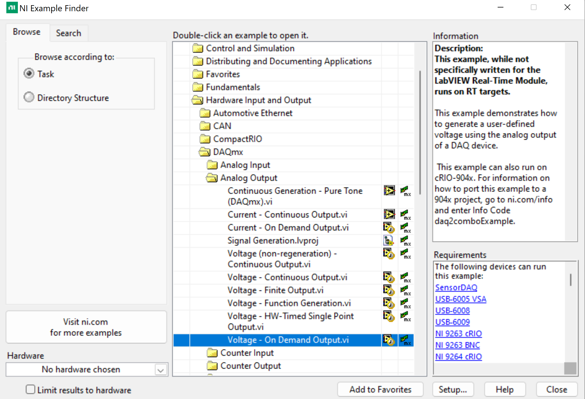

1.启动LabVIEW并导航至帮助>>查找范例
2. 在 NI 范例查找器窗口中,导航至硬件输入与输出>> DAQmx >>模拟输出>>Voltage - On Demand Output.vi 。
3. 打开 VI。

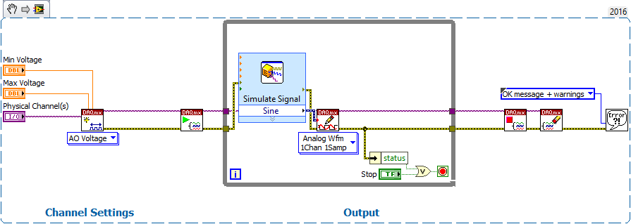

4. 修改该VI的程序框图,如下图所示。
注意:此图像是 LabVIEW 代码片段,其中包含可在项目中重复使用的 LabVIEW 代码。若要使用代码片段,请右键单击图像,将其保存到计算机,然后将文件拖到 LabVIEW 程序框图里。
5. 双击Simulate Signal Express vi 后,将弹出一个窗口。
6. 配置设置如下:
  • 信号类型:正弦波
  • 频率(Hz): 5
  • 采样率 (Hz): 50
  • 采样数: 1
  • 选择仿真采集时钟
  • 笔记
