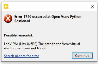

我試圖在 LabVIEW 中打開一個到 Python 虛擬環境的session,但遇到以下錯誤:
Error 1746 occurred at Open Venv Python Session.vi
Possible reason(s):
LabVIEW: (Hex 0x6D2) The path to the Venv virtual environment was not found.

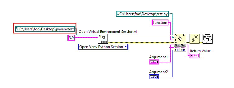

要解決此問題,請確保將 Open Venv Python Session VI 指向虛擬環境的根資料夾,而不是虛擬環境所在資料夾中的文件。
在虛擬環境中設置檔案作為session的路徑將產生錯誤:
選擇虛擬環境的根資料夾以避免1746錯誤:
