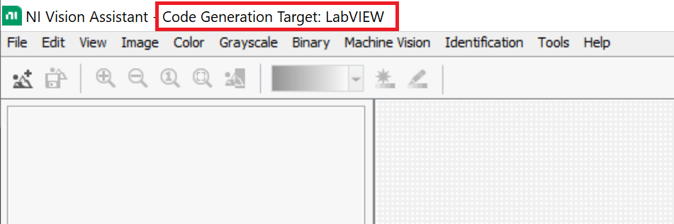

Vision Assistant로 작성된 스크립트를 LabVIEW 코드로 변환하려고 하는데 "Create LabVIEW VI" 옵션이 비활성화되어 있습니다. Vision Assistant 창 제목에 "Code Generation Target: C"라고 쓰여 있는 것도 확인했습니다.
Vision Assistant 스크립트를 작성하기 전에 코드 생성 대상을 선택해야 합니다. Vision Assistant를 시작할 때 팝업 창에서 대상 옵션을 찾고 선택할 수 있습니다. 기본적으로 대상은 항상 C 언어로 설정됩니다.
LabVIEW를 대상으로 선택했으면 창 제목에서 확인할 수 있습니다.
