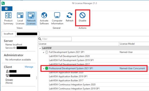

たとえば、LabVIEW 開発システム2020とLabVIEWプロフェッショナル開発システム2020がコンピュータにインストールされていて、開発システムにアクセスしたい場合は、NILicenseManagerを開いて下記手順を実行します。
  • シングルシートライセンスの場合は、[ローカルライセンス]タブでLabVIEW Professional Development Systemをクリックし、上部の[アクティブ化解除]をクリックします(図1)。
図1
  • マルチシートライセンスの場合は、[ネットワークライセンス]タブでLabVIEW Professional Development Systemをクリックし、上部の[無効]をクリックします(図2)。
図2
注:マルチシートライセンスの場合、特定の開発システムをアクティブ化を無効にすると、リストされているすべてのコンポーネントのアクティブ化が無効になります。
