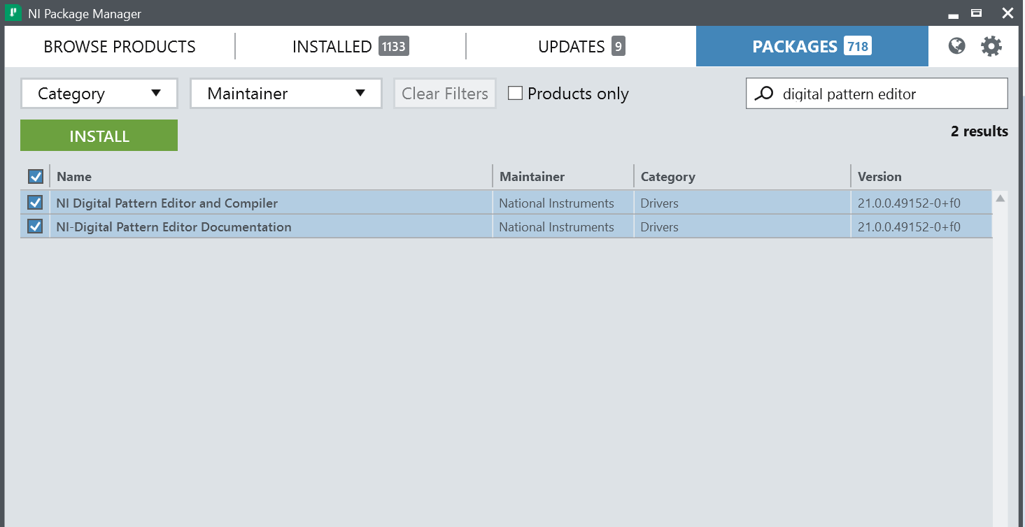

使用 NI 包管理器单独安装
打开 NI Package Manager 并导航到
Packages
选项卡
搜索“数字模式编辑器”;取消选中
Products Only
复选框,如下所示
选择 NI Digital Pattern Editor and Compiler 包并单击
Install
按钮
