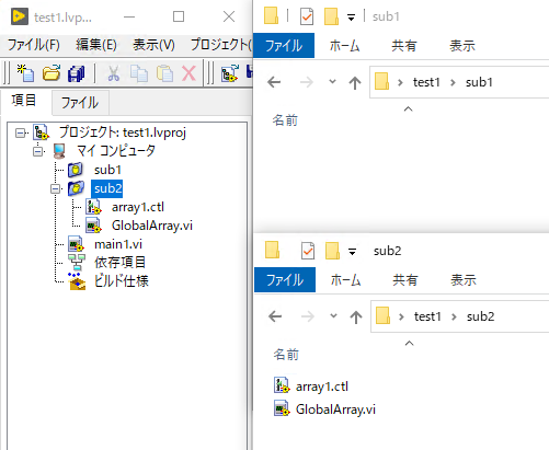

LabVIEWのプロジェクト内でサブVIやタイプ定義ファイルをフォルダに格納したフォルダを自動更新フォルダとして使用しています。このフォルダの名前を変更したいのですが自動更新を停止して名前を変更したり、エクスプローラ上で名前を変更するとサブViやタイプ定義ファイルが競合を起こし、メインVIから正常に呼び出せなくなります。どのように変更すると良いでしょうか?

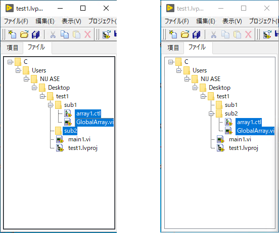

array1.ctlとGlobalArray.viという2つのファイルを格納しているsub1というフォルダ名をsub2に変更する場合、下記の手順で行います。
sub2フォルダを作成し、LabVIEW projectにドラッグアンドドロップで追加し、自動更新フォルダにします。
ファイルタブにてsub1からsub2へファイルを移動します。
この手順でファイルを移動するとファイルエクスプローラ上も移動が完了しており、競合も発生しません。
