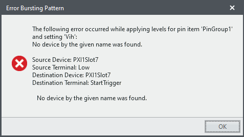

エラー no device by given name was foundがDigital Pattern Editorで発生
更新しました Jan 4, 2022
ハードウェア
PXIe-6570
Digital Pattern Editor(DPE)でPXIe-6570を使用しています。Ni MAXでPXIe-6570が正常に認識されており、先日はDPEで正常に使用できていたにも関わらず、本日、DPEで使用すると下記のエラーが発生しました。どのように対処すべきですか?
このエラーは主にドライバの破損によって発生します。PXIe-6570をPXIシャーシから取り外し、NI Digital Pattern Dditorのドライバを修復します。
この問題はPXIe-6570とOS間の接続方法によって発生する事例が確認されています。PXIe-8301を使用し、Thunderbolt3経由でPCと接続している場合、Thunderbolt3ケーブルは
NI製の物
を使用してください。
