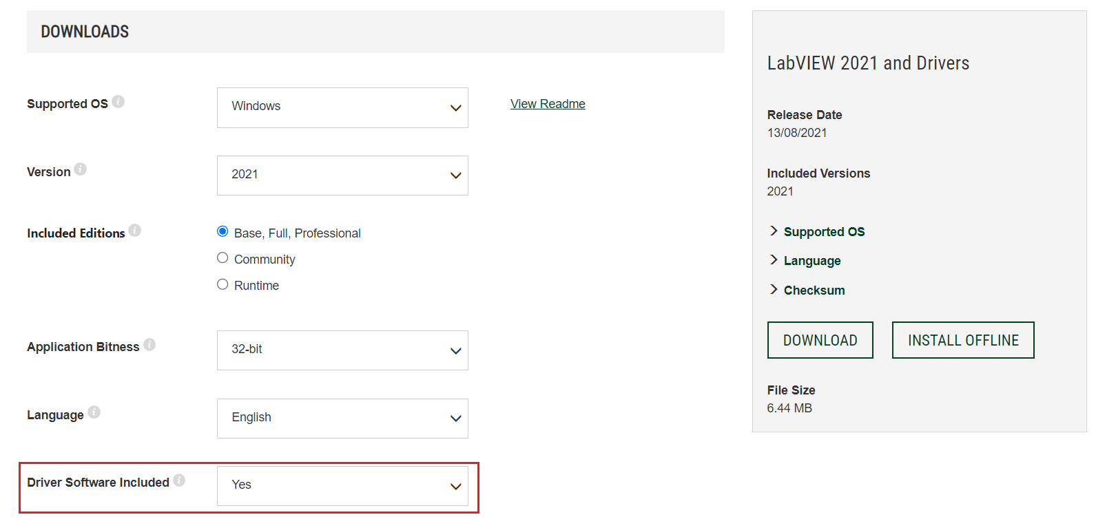

使用離線安裝程式安裝 LabVIEW
在下載 LabVIEW 離線安裝程式之前,請確保
Driver Software Included
選項選擇
,如下圖所示:
