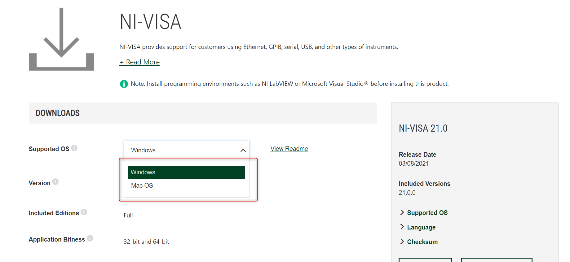

我想在 Linux 作業系統中使用 GPIB。但我發現在
NI-488.2 下載頁面
上,可用於 Linux 的 NI-488.2 版本只有 17.0 和 15.1.1。這是否表示較新版本的 NI-488.2 不支援 Linux 作業系統?
我需要在 Linux 作業系統中下載 NI-VISA,但在支援的作業系統選項中只看到 Windows 和 MAC 作業系統而已,請問 Linux 不支援 NI-VISA?
解決方案
您可以從
NI Linux Device Drivers Download
取得所有支援 Linux 作業系統的 NI 驅動程式。您可以參考
Readme
以找到有關 Linux 作業系統支援的驅動程式清單、支援的 Linux 作業系統清單以及各個驅動程式的 Readme file。
