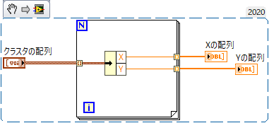

クラスタの配列からクラスタ内の特定の要素の配列を取得したい場合、次のように必要なデータを配列として取り出すことができます。
クラスタの配列をForループに入力します。
自動指標トンネルから
名前でバンドル解除
関数に配線します。
自動的に要素が表示されますので、必要な要素を選択します。
名前でバンドル解除
関数からForループの外へ配線します。
入力と同様にトンネルは
指標
に設定します。
クラスタの配列をForループに入力することで、1クラスタずつ要素を取り出すことが可能になります。
尚、出力値を自動指標トンネルにてForループの外へ取り出すことで要素の配列が生成されます。
