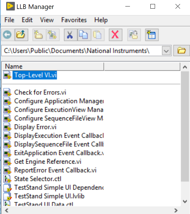

您可以在
C:\ Users \ Public \ Documents \ National Instruments \ TestStand 20xx(32位)\ UserInterfaces \ Simple \ LabVIEW \ Source Code
中找到 TestStand UI 的LabVIEW
源代码。
从 LabVIEW 项目
(TestExec.llb)
打开
Top-Level VI

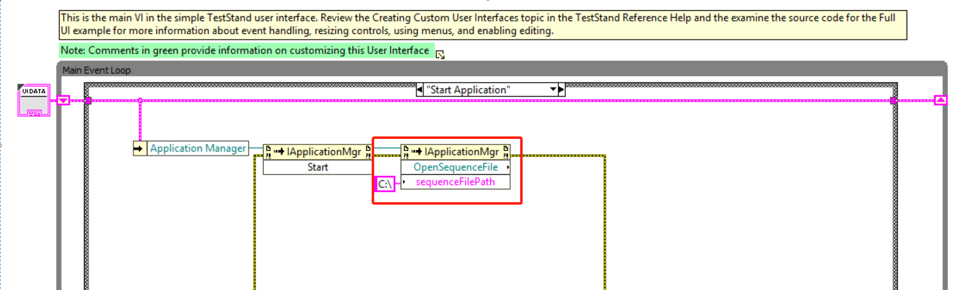

从 case 结构中找到“
Start Application
插入一个调用节点,如红色正方形所示。单击“
Method”
展开列表,然后选择“
OpenSequenceFile”
选项。
创建一个字符串常量并输入序列文件路径。
