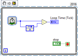

可以使用“Tick Count”來計算迴圈時間。您可以通過從上一迴圈中計算的tick計數減去當前tick計數來獲得迴圈的迭代時間。下圖顯示了使用Feedback Node將先前的tick計數傳遞到當前迴圈的方法。也可以使用Shift Register。
