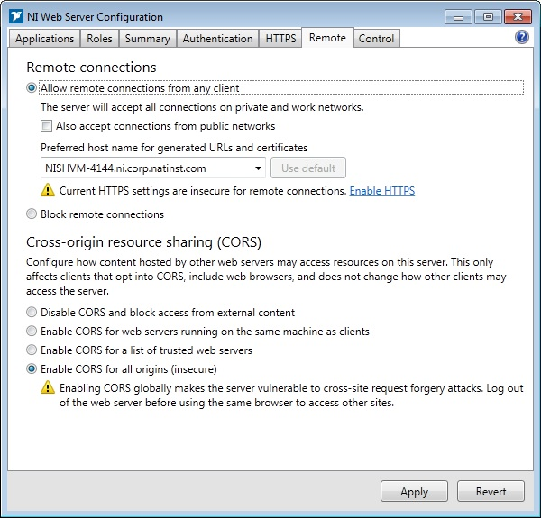

NI网络服务器
描述:NI Web 服务器托管 Web 应用程序和 Web UI。停止该服务可能会禁用某些 NI 软件的功能。
启动类型:自动
命令行: “C:\Program Files\National Instruments\Shared\Web Server\httpd.exe” -k runservice
NI Web 服务器是较新的,基于 Apache 的 Web 服务器,可用于托管 SystemLink Web 界面,并与 NXG 捆绑提供。从 2020 年开始,这将成为 LabVIEW 的默认设置。该 Web 服务旨在取代老化的应用程序 Web 服务器和系统 Web 服务器。
该 Web 服务器可以使用 NI Web 服务器配置进行配置。
