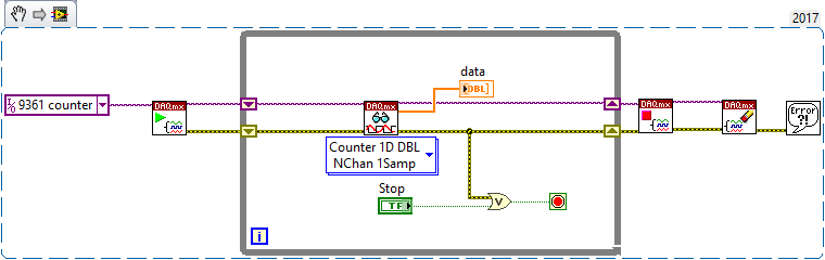

当我测量来自两个通道的计数器输入信号时,错误-50103将随机发生,并且两个通道中只有一个起作用。 NI 9361如何使用两个计数器?我正在使用cDAQ-9137和NI-9361。我需要测量信号的周期和脉冲宽度。
由于NI-9361仅支持单个 DAQmx任务,因此您需要将所有计数器添加到同一任务中。
您可以使用两个通道创建DAQmx任务,如下所示。
创建新的NI-DAQmx任务... >>采集信号>>计数器输入>>周期
(测量类型)
>> cDAQ1Mod1
(模块编号)
>> ctr0
(计数器编号)
您可以将新通道添加到相同任务的脉冲宽度
现在,您可以使用此单个任务来访问LabVIEW中的两个通道,如下所示。
