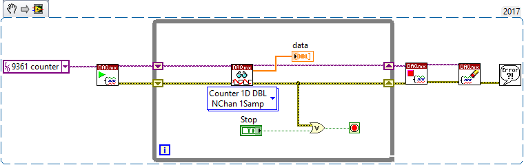

두 채널의 카운터 입력 신호를 측정하면 에러 -50103이 발생하고 두 채널 중 하나만 작동합니다. 동시에 NI 9361에서 두 개의 카운터를 어떻게 사용합니까? cDAQ-9137과 NI-9361을 사용하고 있습니다. 신호의 주기와 펄스 폭을 측정해야합니다.
NI-9361은 단일 태스크 만 지원하므로 모든 카운터를 동일한 태스크에 추가해야합니다.
아래와 같이 두 개의 채널로 DAQmx 태스크를 생성 할 수 있습니다.
새 NI-DAQmx TAsk 생성 ... >> 신호 수집 >> 카운터 입력 >> 주기 (측정 유형) >> cDAQ1Mod1 (모듈 번호) >> ctr0 (카운터 번호)
펄스 폭에 대해서도 동일한 방법으로 새 채널을 추가 할 수 있습니다
이제 이 단일 태스크를 사용하여 아래와 같이 LabVIEW에서 두 채널 측정을 구현 할  수 있습니다.
