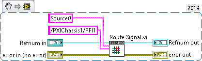

逆に、FPGA から外部へ信号を出力する場合は、FPGA 内で Routing\Source0 を生成し、それを PXI トリガ、コントローラ SMB、またはシャーシ PFI にルーティングします。
図 3:FlexRIO FPGA VI(Source)
図 4:FlexRIO Route Signal(エクスポート)

  • FlexRIO デバイスによっては、コントローラの SMB トリガやシャーシ PFI へ直接ルーティングしようとするとエラーが返されることがあります。その場合は、関連リンクに記載されている回避策を参照してください。
  • PXI トリガを使用したい場合は/PXIChassis1/PFI1 のような指定ではなく、PXI_Trig0(PXI Trigger 0) のように指定する必要があります。
  • また、PXI トリガラインを使用する際は、Knowledge Base に記載されている手順に従って適切にルーティング設定が行われている必要があります。
