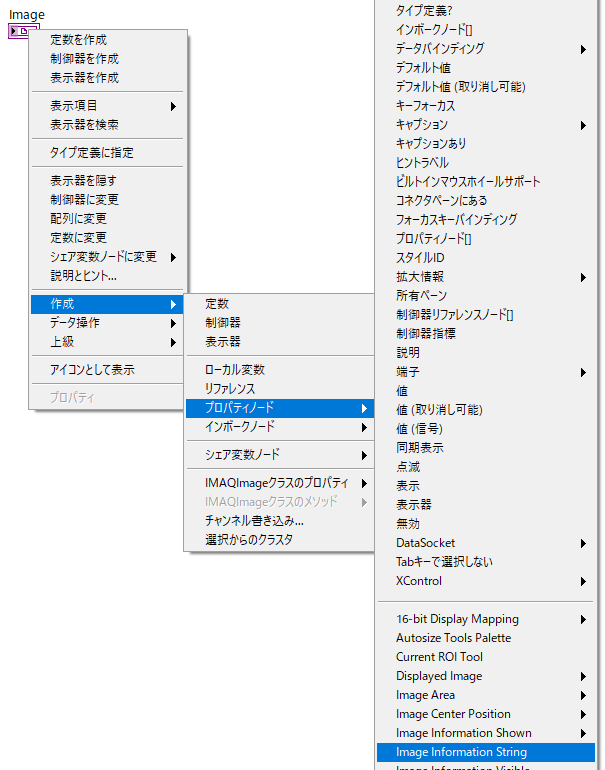

画像表示器に画像が出ている状態でマウスカーソルの位置をプログラム的に取得したいのですがどのようにすればいいですか?
マウスカーソルの位置は、画像表示器のプロパティのLast Mouse Positionで取得することができます。2024-06-28_11h45_15.png
また、画像表示器の下部に表示される画像に対する解像度などの情報の文字列にもマウスカーソルの位置の情報が含まれますが、この文字列はImage Information Stringで取得することができます。
