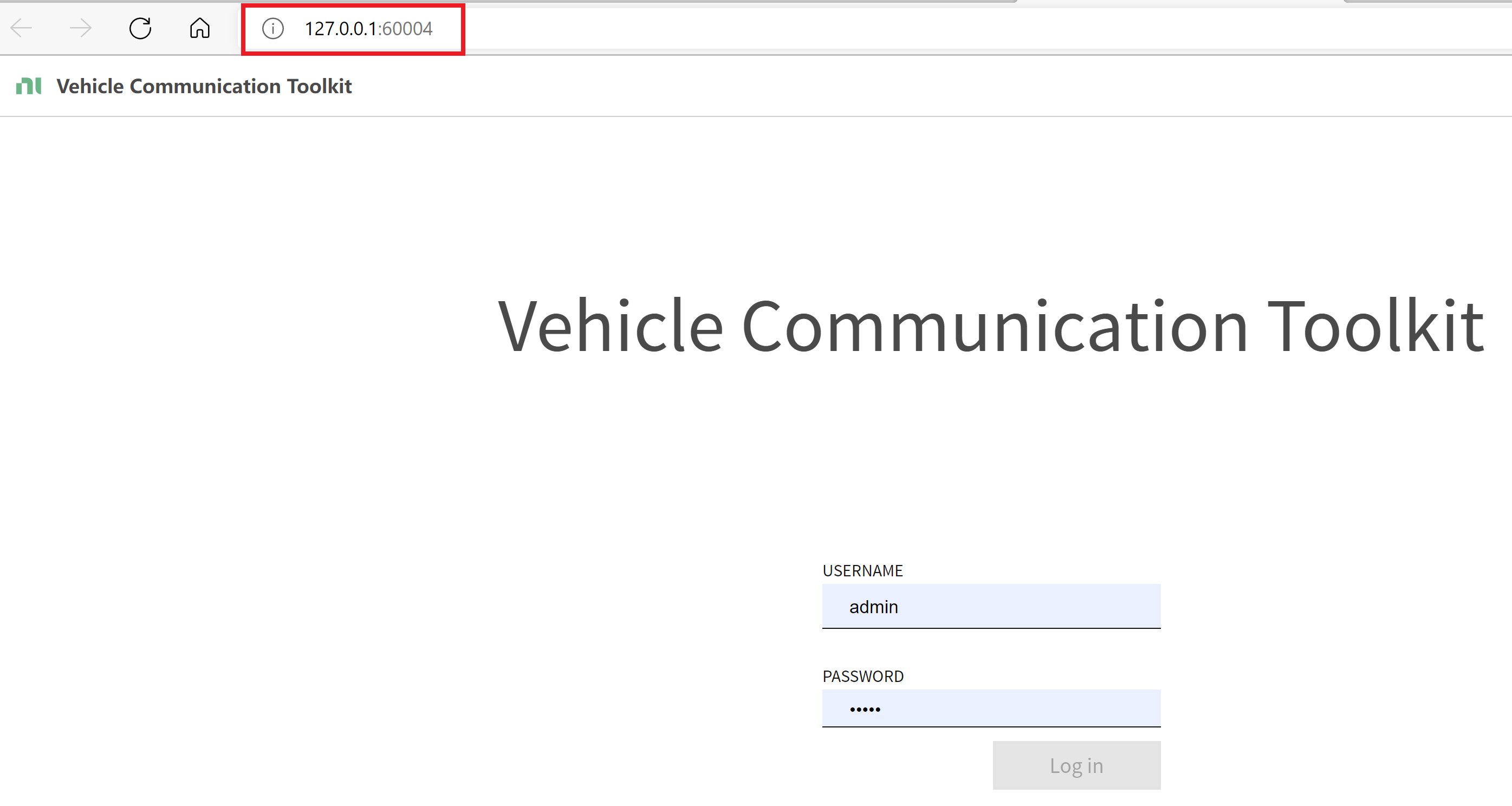

。WebUI将在您的默认浏览器中打开,并询问登录信息。对于Windows操作系统的控制器,默认情况下,网站是
http://127.0.0.1:60004
。 USERNAME是
admin,
PASSWORD是
admin
。登录后,您可以访问
C:\Users\Public\Documents\National Instruments\NI-VCOM\configuration\RBS_Config

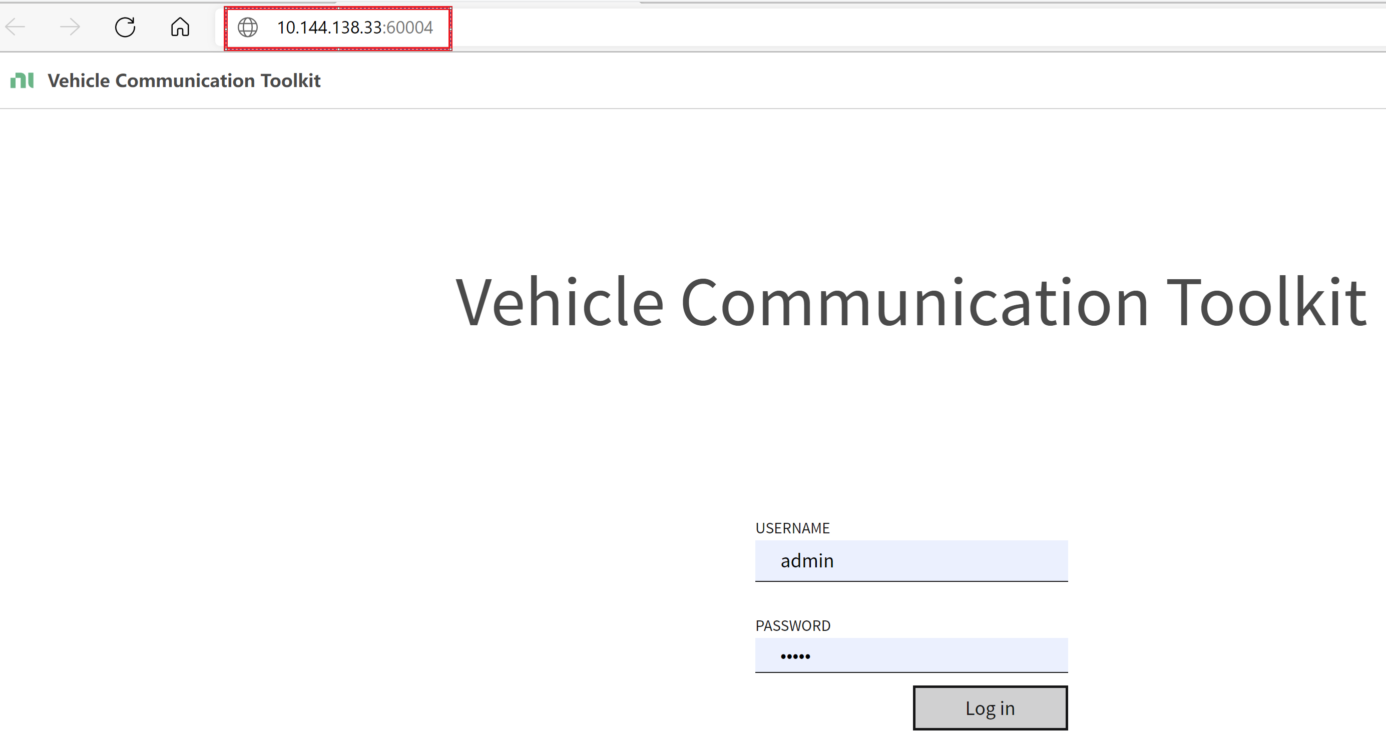

中所有的配置文件。但是对于Linux RT系统的控制器,网站应该是
<Linux RT IP Address>:60004
。USERNAME和PASSWORD也都是
admin
。登录后,您可以访问
home:\lvuser\ni-vcom\configuration\RBS_Config
中所有的配置文件。
Windows系统:
Linux RT系统:
10.144.138.33
是Linux RT控制器的IP地址。

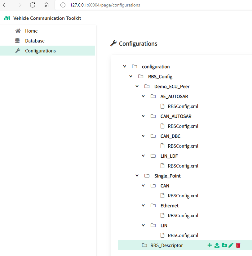

点击
Configurations
,您可以看到NI-VCOM工具包为每个示例创建的RBS配置文件。然后您可以参考
C:\Users\Public\Documents\National Instruments\NI-VCOM\Documentation
中的用户手册来创建一个新的RBS配置文件或者为您的应用修改默认的RBS配置文件。
