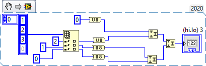

3개의 8비트 데이터가 있는데 이 데이터를 결합하여 LabVIEW에 표시하고 싶습니다. LabVIEW에서 24비트 데이터를 표시할 수 있습니까?
32비트 표시가 있는 인디케이터를 사용하여 24비트 데이터를 표시할 수 있습니다. 0으로 다른 8비트를 추가할 수 있습니다. 그런 다음 숫자 결합 함수를 사용하여 데이터를 결합하고 아래와 같이 표시합니다.
스니펫 코드
참고 : 이 이미지는 프로젝트에서 재사용할 수 있는 LabVIEW 코드가 포함된 LabVIEW 스니펫입니다. 스니펫을 사용하려면 이미지에서 마우스 오른쪽 버튼을 클릭하고 컴퓨터에 저장한 다음 파일을 LabVIEW 다이어그램으로 드래그하십시오.
