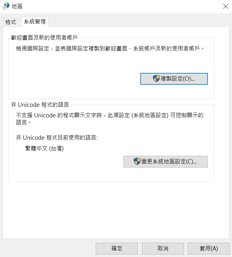

當我在英文版LabVIEW的前面板中嘗試使用中文時,控件、指示器、標籤和標題的所有簡體中文字符都會變成亂碼。如下所示:
解決方案
請按照以下步驟更改系統配置:
1.將
國家或地區
更改為
台灣
2.在區域設置中,將
格式
更改為繁體
中文(台灣)
3.將
非Unicode程序的當前語言
更改為繁體
中文(台灣)
4. 重啟LabVIEW,LabVIEW的前面板就會顯示漢字。
