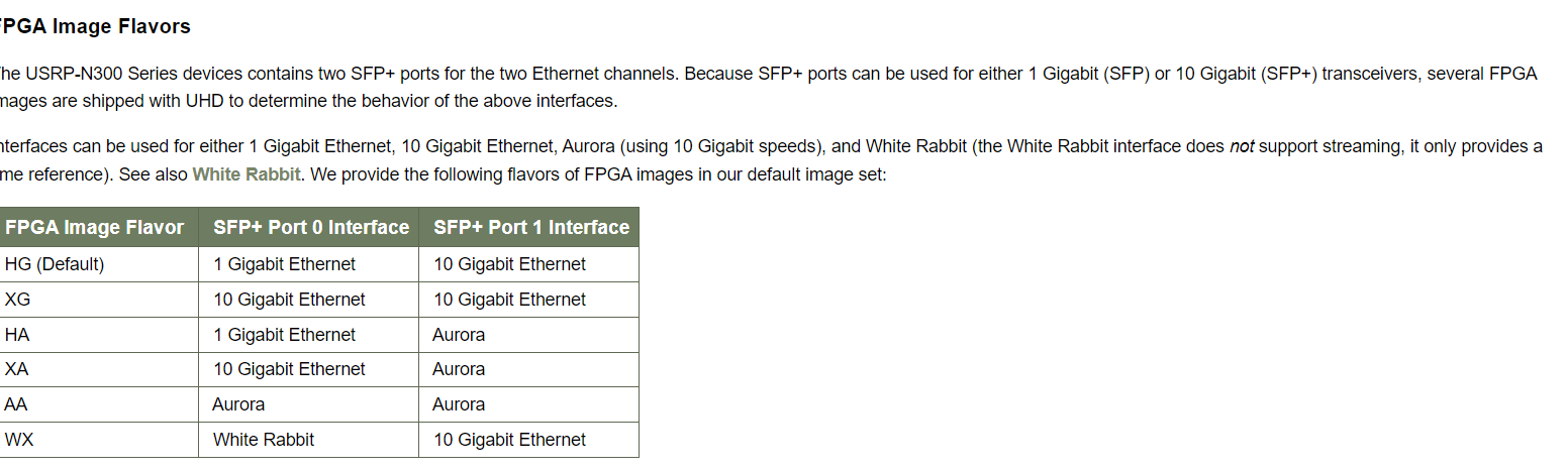

我該如何查看 N310 上的image版本是 XG、HG 還是其他呢?
由於我發現 FPGA  image版本會影響 SPF+ 連線埠設定,如下截圖所示,我想首先檢查它的 FPGA image版本,然後再開始後續的開發工作:

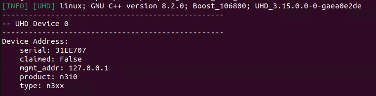

如果您嘗試輸入以下指令
$ uhd_find_devices
或者
$ uhd_usrp_porbe
但您卻沒有看到相關的 FPGA image資訊被列出,如下面的螢幕截圖所示:
此時則可能是你的USRP 狀態異常(可能是MPM沒有正常啟動),請先按照本文中的步驟更新你的USRP的 FileSystem(文件系統)之後再嘗試。
