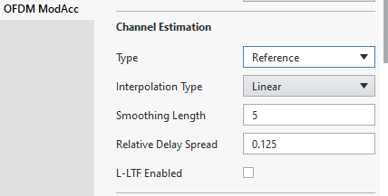

当您使用信道估计功能来提高 RFmx WLAN 中的 EVM 性能时,您将看到以下设置面板:

你可以看到信道估计也使用了 LTF,为什么 要额外增加一个选项即 L-LTF Enabled功能呢?
首先,LTFs 不包括 L-LTF。 LTFs 是指 EHT-LTF , HE-LTF , VHT-LTF,HT-LTF ,所以,可以把 LTFs 看成 x-LTF;协议标准仅定义了如何使用“LTF”的信道估计,但是没有规定L-LTF;当你要启用 L-LTF 进行信道估计时,您可以在 EVM 上获得很好的改进结果,但它超出了协议的要求。
