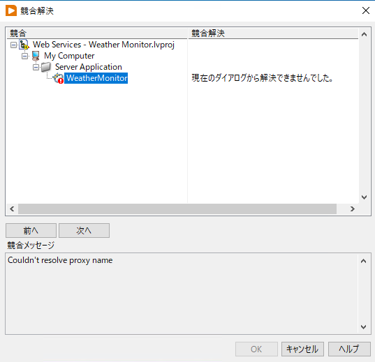

LabVIEWプロジェクトファイルよりWebサービスをApplication Web サーバへパブリッシュしようとすると、競合解決のダイアログボックスが表示され「現在のダイアログボックスから解決できません」と表示されます。また、競合メッセージに「Couldn’t resolve proxy name」というメッセージが表示されます。どのようにしてこのエラーを解消できますか?

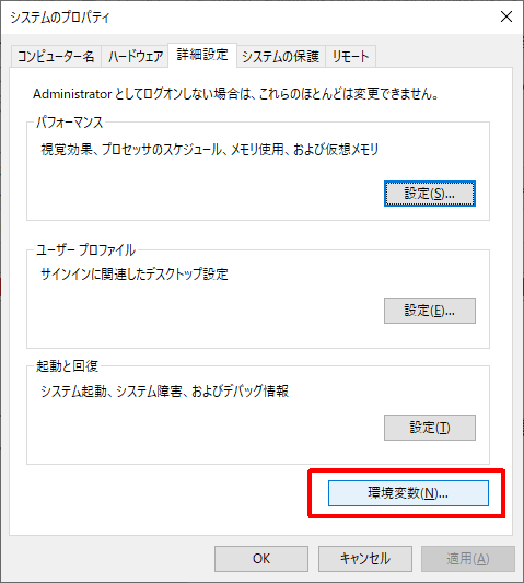

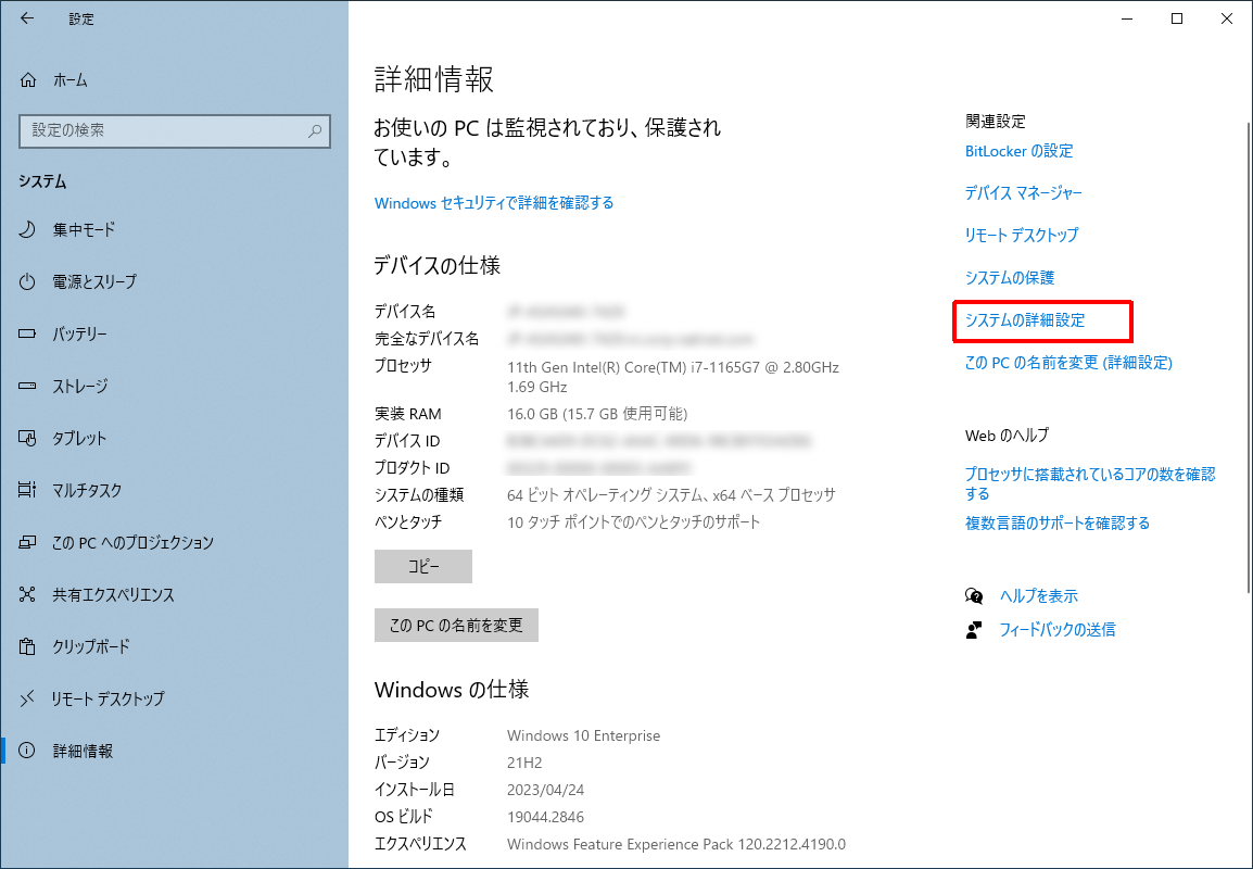

環境変数はWindowsの 設定 システム詳細情報環境変数 とすることで設定のダイアログが開きます。後で設定を戻す必要がある場合にはメモを取ることを忘れないでください。

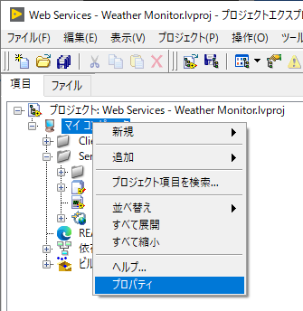

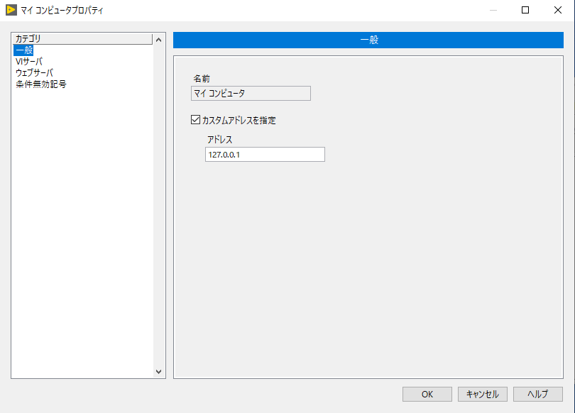

または、それらの環境変数を残したまま「NO_PROXY」という変数に「127.0.0.1, localhost」を追加することで回避することも可能です。その場合プロジェクトエクスプローラのマイコンピュータのプロパティより、カスタムアドレスとして127.0.0.1を設定する必要があります。
