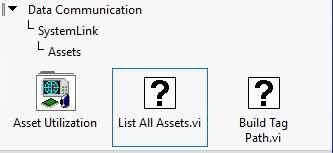

LabVIEW SystemLink Toolkit 2023 Q1 をインストールし、LabVIEW 2020 SP1 32 ビットを開いてパレットを確認しました。 データ通信 >> SystemLink >>Assetsの下に、2 つの「見つからない」VI があります (疑問符アイコン)。- List All Assets.vi- Build Tag Path.vi
この2 つ VI は、2021年以降のLabVIEW 64ビット バージョンでのみサポートされます。これは、サポートされていない環境を処理する現在の方法です。
