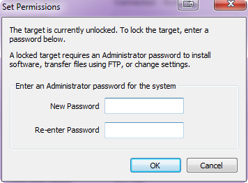

- Haga clic con el botón derecho en el objetivo RT y seleccione Establecer permisos .
Dependiendo de si tiene o no instalado "NI Configuración y Monitoreo basado en Web", deberá seguir diferentes pasos para establecer la contraseña.
"Configuración y Monitoreo basado en Web de NI" NO instalado
- Ingrese su nueva contraseña dos veces en el cuadro de diálogo y haga clic en Aceptar

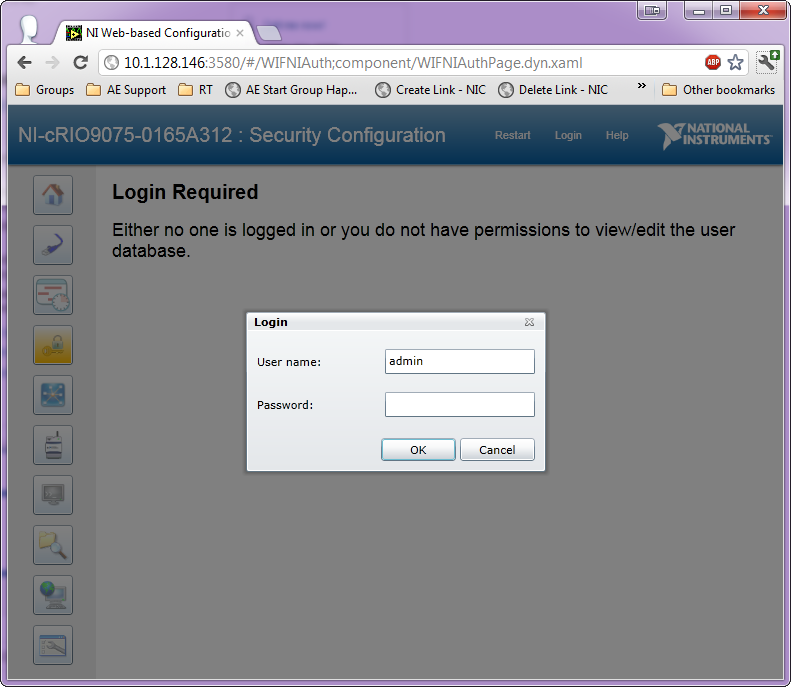

"NI Configuración y Monitoreo Basado en Web" instalado
- Inicie sesión en el servidor web haciendo clic en Iniciar sesión en la parte superior de la barra de navegación. El nombre de usuario y la contraseña predeterminados es admin con una contraseña en blanco

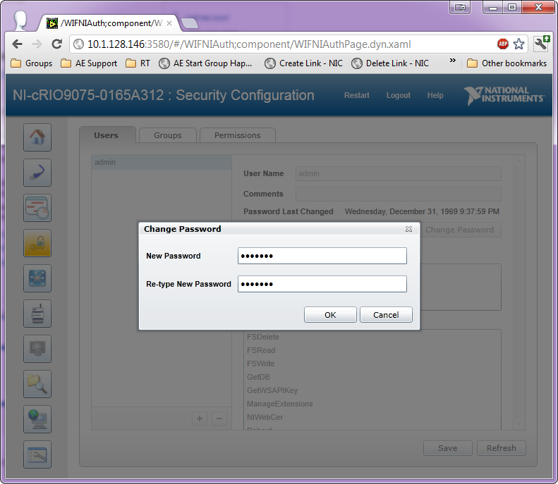

- Haga clic en Cambiar contraseña
- Escriba su contraseña deseada dos veces en el nuevo cuadro de diálogo y haga clic en Aceptar

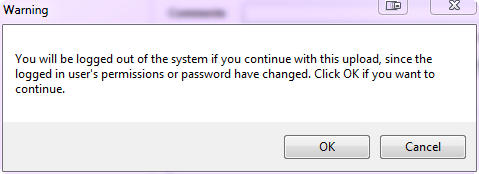

- Haga clic en el botón Guardar para guardar sus cambios
- Haga clic en Aceptar en el cuadro de diálogo que le solicita que cierre la sesión del sistema

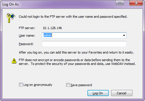

Nota : Si especifica solo la dirección IP de un controlador protegido con contraseña en la URL (y no especifica un nombre de usuario y contraseña), se le pedirá un nombre de usuario y contraseña en un cuadro de diálogo emergente. A continuación se muestra una captura de pantalla de un mensaje que verá con el Explorador de Windows
