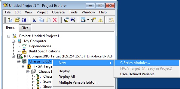

1.创建一个空白的NI LabVIEW项目。

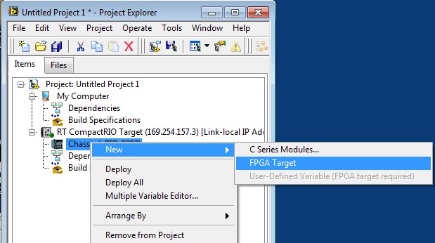

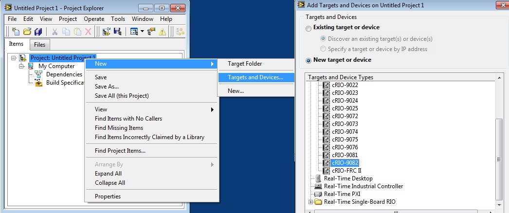

2.添加一个NI CompactRIO终端。
图2.指定系统中的硬件,请将NI CompactRIO目标设备添加到NI LabVIEW项目中
3.添加一个FPGA 目标设备。
图3.将一个FPGA目标设备添加到NI LabVIEW项目中,以设置NI-XNET通信。
4.添加一个NI 986x XNET模块。
图4.将NI 986x XNET模块添加到NI LabVIEW项目中。

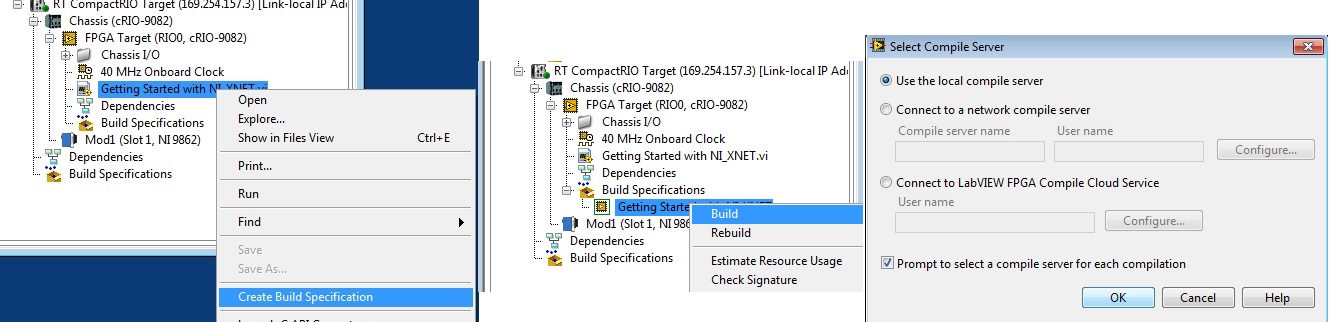

5.将一个空白VI添加到FPGA Target。
6.保存VI。
7.保存项目。
8.编译VI。
图5.通过在NI LabVIEW项目中编译VI,创建要在NI VeriStand中使用的位文件。

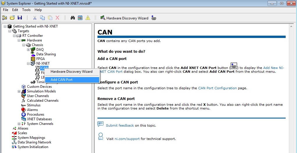

9.添加CAN或LIN端口。
图6.将NI-XNET端口添加到NI VeriStand。

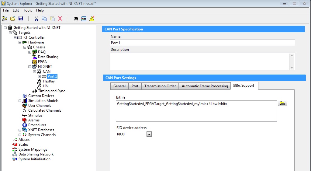

10.将位文件添加到创建的端口。
图7.将位文件添加到通信端口。

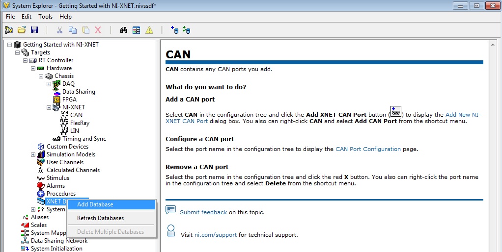

将NI-XNET数据库添加到NI VeriStand
为了使NI-XNET接口与外部网络上的硬件产品进行通信,NI-XNET必须了解实际嵌入式系统(例如车辆)中的通信。在标准文件中描述了这种嵌入式通信,例如用于CAN的CANdb(.dbc),用于FlexRay的FIBEX(.xml)或用于LIN的LIN描述文件(.ldf)。在NI-XNET中,该文件称为数据库。完成Adding NI-XNET Databases的步骤,以在NI VeriStand中添加数据库。可以在<Public \ Documents \ National Instruments \ NI-XNET \ Examples>中找到示例数据库。
图9.向NI VeriStand添加一个用于NI-XNET的数据库,以解释嵌入式系统中的通信。

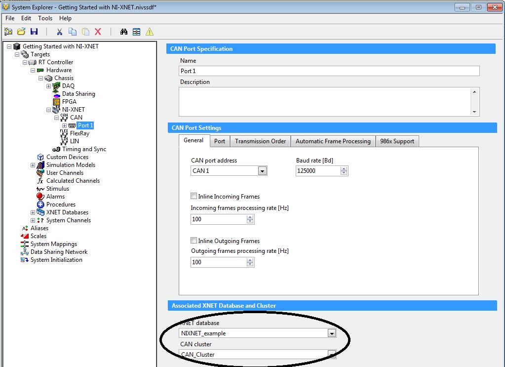

添加数据库后,可以在NI-XNET端口配置页面上选择数据库。
图10.将适当的数据库(如圆圈所示)与已创建的NI-XNET端口相关联。

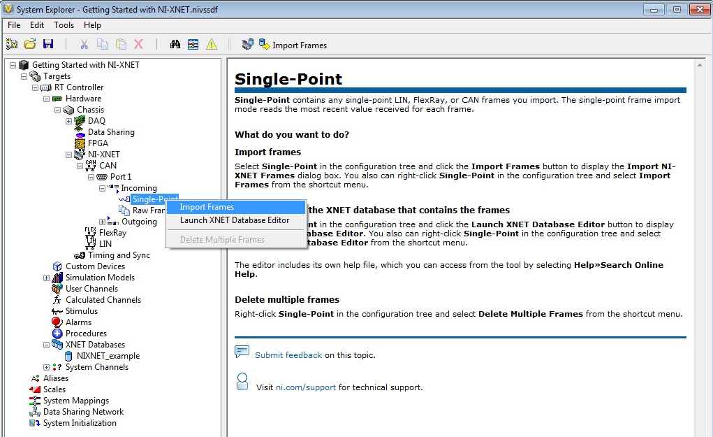

将帧导入NI VeriStand
帧是通过嵌入式网络传输的消息。这些消息与数据库一起分类到群集中。在NI VeriStand中,帧可以是输入(传入帧)或输出(传出帧)。添加NI-XNET Database Editor数据库后,请按照Importing NI-XNET Frames的步骤将NI-XNET帧导入NI VeriStand。
图12.将帧导入NI VeriStand。

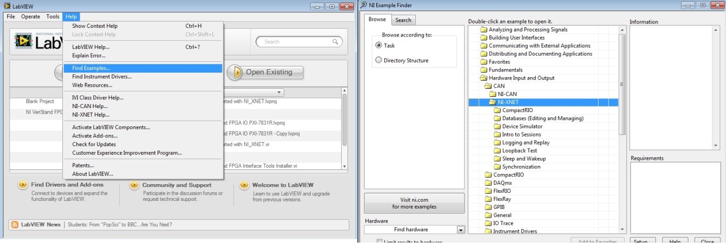

为了帮助您入门,NI LabVIEW提供了NI-XNET的范例。当LabVIEW开始菜单可用时,从NI LabVIEW帮助菜单中选择查找范例。
图13. NI-XNET范例提供了很好的参考或起点。
按任务浏览范例,NI-XNET范例在“硬件输入和输出”下。这些示例按协议分组在CAN,FlexRay和LIN文件夹中。
