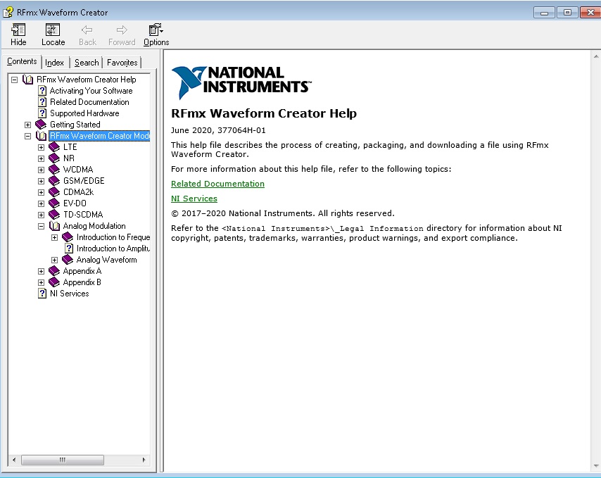

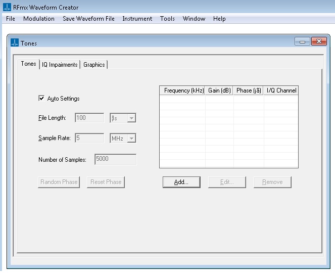

我们使用RFmx Waveform Creator生成一些单音信号,但帮助文档中没有有关设置参数的相关信息。
在RFmx WFC Tones插件中,选中“自动设置”时,文件长度,采样率和采样数的计算如下。
文件长度
文件长度= 1 /分辨率
其中的分辨率计算为音频频率中最小的非零数字位置的10的幂。
例如,
  • 假设指定的音频频率为15 kHz和20 kHz。
  • 15 kHz中最小的非零数字位置是3
  • 20 kHz中最小的非零数字位置是4
  • 以上至少为3。
  • 因此分辨率= 10 ^ 3 = 1 kHz

样品数
样本数=文件长度*采样率
注意:“样本数”的最小值为3000。如果上述计算的“样本数”小于最小值,则将其乘以整数因子,以使所得的“样本数”大于或等于最小值。文件持续时间会相应更新。
