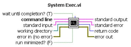

En LabVIEW puede usar System Exec.vi para ejecutar una línea de comando a nivel de sistema que puede incluir cualquier parámetro soportado por la aplicación que desea iniciar. Este VI se puede usar para llamar a un argumento de línea de comando que lanzará el script Perl o Python. Asegurarse de que su variable Environment Path incluya el directorio en el que se guardan su intérprete y los archivos de biblioteca correspondientes permitirá que cualquier llamada de System Exec reconozca los tokens de Perl y Python como comandos para usar los intérpretes de Perl y Python para ejecutar el script.
Para llamar a un script en Perl o Python desde LabVIEW, necesitará pasar los siguientes parámetros al System Exec.vi
  • Línea de comando: indica el comando que LabVIEW llama para ejecutar un programa. Si el ejecutable no está en un directorio listado en la variable de entorno PATH, la línea de comando debe contener la ruta completa al ejecutable.
  • Directorio de trabajo: el directorio del sistema de archivos desde el que desea ejecutar el comando.
