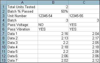

La Figura 1 muestra la hoja de trabajo original que creó al final de la primera parte de este tutorial. Puede comparar este ejemplo con el informe final después de terminar esta parte del tutorial.
Figura 1: Hoja de trabajo original de la Parte 1

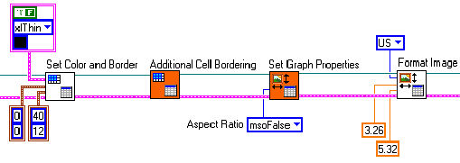

En este punto, se incluyen todos los datos y la información que desea en el informe. Para mejorar el diseño del informe, puede agregar bordes y cambiar la posición de los objetos, incluidos los gráficos. Use el VI Excel Set Cell Color and Border para personalizar las propiedades de la celda, y use el VI Excel Image Format para personalizar el tamaño del gráfico.
Figura 4 . Personalizar las propiedades de la celda en una hoja de cálculo de Excel
