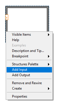

  3. 右键单击“公式节点”的边框,然后从快捷菜单中选择“添加输入”。
  4. 标记输入变量为x
  5. 重复步骤3和4添加另一个输入,并将其标记为y

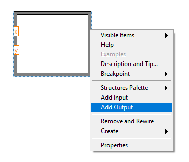

  1. 右键单击“公式节点”的边框,然后从快捷菜单中选择“添加输出”。
  1. 标记输出为z1。
  2. 重复步骤5创建另一个输出,并将该输出标记为z2。
注意:将输入变量放在“公式节点”的左边,将输出变量放在在右边界,这是良好的编程习惯。这与VI中的数据流保持一致,并使代码更有序。

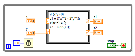

    1. 在“公式节点”中输入以下表达式。
      • 每个命令用分号结尾。但是请注意,if语句在第一行不需要分号。
    if(x * y> 0)
    z1 = 3 * x ** 2-2 * y ** 3;
    else z1 = 0;
    z2 = sinh(z1);
    1. 为输入和输出变量创建控件。
      1. 右键单击每个输入变量,然后从快捷菜单中选择创建»输入控件
      2. 右键单击每个输出变量,然后从快捷菜单中选择创建»显示控件
    请注意,您可以通过编辑标签来修改控件名称,使之与变量对应。
    1. 将“公式”节点和所有控件放在While循环内,并连上停止按钮。
    2. 在循环内部添加一个Wait(ms)函数节约内存,等待时间设为100ms。您的程序应如下所示:
    1. 单击运行按钮运行VI。更改输入控件的值,并查看输出如何改变。

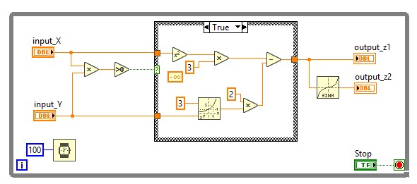

    在这种情况下,“公式节点”有助于节约代码空间。如果不使用公式节点,完成同一任务需要以下代码:
