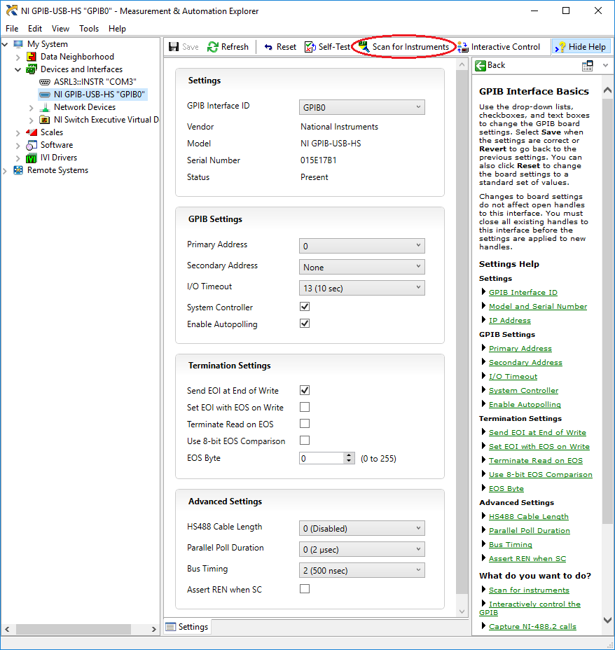

在MAX中配置硬件
在Measurement and Automation Explorer(MAX)中,NI-VISA检测仪器并创建用于与仪器通信的VISA资源。
  1. 从“开始”菜单中打开MAX。
  2. 展开设备和接口。您应该看到NI GPIB控制器的VISA资源名称列为GPIB <controller> :: INSTR,其中<controller>是控制器编号。如果未指定,则控制器编号默认为0。
如果看不到控制器,请参见MAX中的无法检测NI GPIB-USB HS设备
  1. 成功识别控制器后,通过GPIB电缆将GPIB仪器牢固地连接到控制器并打开电源。
  2. 在MAX中,选择GPIB控制器,然后选择扫描仪器。 NI-VISA将通过执行FindLstn()测试和* IDN来尝试识别连接的GPIB仪器?查询。仪器的VISA资源名称应在GPIB控制器资源下显示为GPIB :: <主地址> :: INSTR
注意:如果您的仪器不符合SCPI,它将不会出现在MAX中。查看仪器的用户手册以获取受支持的命令,然后继续下面的“测试通讯”部分。
如果缺少“扫描仪器” ,请参阅《 NI MAX GPIB扫描仪器缺失》
如果您遇到“扫描仪器”问题,请参阅《 在MAX中使用扫描仪器无法看到GPIB仪器》
图1.在MAX中扫描仪器
  1. 成功识别仪器后,在MAX中选择仪器,然后在窗口底部选择“ VISA属性”选项卡。您可以配置仪器的“ VISA别名”,以便于识别。
