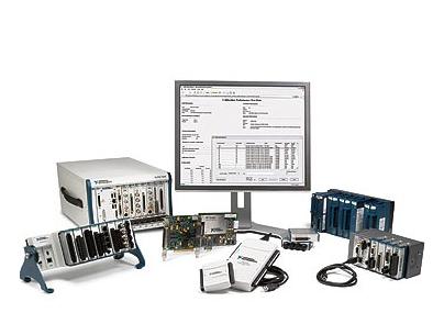

Por último, puede utilizar varios programas de software estándar para automatizar aún más la verificación de sus medidas al automatizar tanto las medidas tomadas para verificación como el control de los estándares de calibración que proporcionan las referencias. Un ejemplo de este software es NI Calibration Executive, que aprovecha las tecnologías NI LabVIEW, NI-VISA, IVI y NI TestStand para crear un entorno integrado e independiente para calibrar dispositivos de medición de NI. Los procedimientos para calibrar estos dispositivos pueden ejecutarse automáticamente con Calibration Executive usando NI GPIB para comunicarse con estándares de calibración externos. La automatización de sus mediciones y el control de los estándares de calibración le ahorra aún más tiempo al verificar sus productos. Además, Calibration Executive proporciona los datos recopilados en informes de calibración que se almacenan en una base de datos compatible con ODBC para facilitar el acceso desde otros programas.
Figura 5. Usando NI Calibration Executive, puede automatizar todo el proceso de calibración para que sea aún más eficiente.
