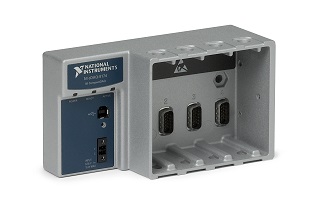

La mayoría de los instrumentos ofrecen configuraciones de clavijas similares para mediciones RTD. El siguiente ejemplo demuestra una medición de RTD usando un chasis NI CompactDAQ y el módulo NI 9217 RTD (Figura 3). Para sistemas de medición de mayor cantidad de canales, NI proporciona el módulo de entrada RTD PXIe-4357.
Figura 3. Chasis NI CompactDAQ y el Módulo RTD NI 9217

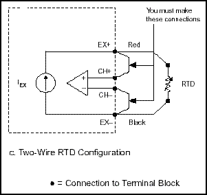

Conexión de señal RTD de dos cables
Conecte el cable RTD rojo al positivo de excitación. Coloque un puente desde el pin positivo de excitación al positivo del canal en el dispositivo de adquisición de datos. Conecte el cable RTD negro (o blanco) al negativo de excitación. Coloque un puente desde el negativo de excitación al negativo del canal en el dispositivo de adquisición de datos.
Figura 4. Medición RTD de dos cables
En el método de dos cables, los dos cables que proporcionan al RTD su corriente de excitación y los dos cables a través de los cuales se mide el voltaje del RTD son los mismos.
La forma más sencilla de tomar una lectura de temperatura con un RTD es utilizando el método de dos cables; sin embargo, la desventaja de este método es que si la resistencia del conductor en los cables es alta, el voltaje medido, VO, es significativamente más alto que el voltaje que está presente en el RTD mismo. El NI 9217 no admite configuraciones de medición de dos cables.

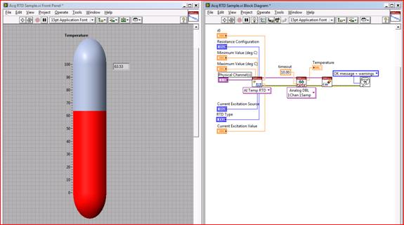

Como ver la medición: NI LabVIEW
Una vez que haya conectado el sensor al instrumento de medición, puede usar el software de programación gráfica LabVIEW para visualizar y analizar los datos según sea necesario.
Figura 7. Medición de LabVIEW RTD
