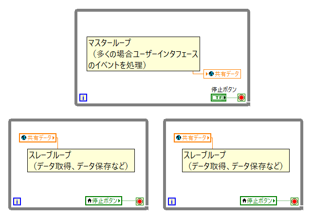

マスター/スレーブのデザインパターンは、複数の並列ループで構成されています。他のすべてを制御するループはマスターであり、残りのループはスレーブです。 1つのマスターループは常に1つ以上のスレーブループを駆動します。これらのループ間で直接データ通信を行うとデータフローが途切れるため、LabVIEWのローカル変数またはグローバル変数、オカーレンス、ノーティファイア、またはキューなどのメッセージングアーキテクチャで書き込みおよび読み取りを行う必要があります。図1は、共有データを使用してさまざまなループが相互に接続される方法を示しています。
![overview.png](/servlet/rtaImage?eid=ka03q0000012JAn&feoid=00N3q00000HUsuI&refid=0EM3q000001misP)
図1:マスター/スレーブの概要

メッセージングアーキテクチャ(共有データ)
問題:複数のループが同時に共有変数にデータを書き込もうとすると、最終的にどの値が書き込まれるかを判断する方法がありません。これは競合状態として知られています。
解決策:グローバル変数に書き込むコードの周囲に「取得/解放セマフォ」のペアを配置します。これにより、複数のループが同時にグローバルに書き込もうとしないことが保証されます。 LabVIEWに含まれているサンプルの中には、セマフォの使用法を示すものがいくつかあります。セマフォは、競合状態を回避するために、書き込み中にグローバルデータをロックします。

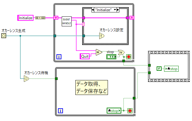

同期
問題:マスター/スレーブのデザインパターンは同期に基づいていないため、スレーブループがマスターループの前に実行を開始する可能性があります。そのため、スレーブループが実行を開始する前にマスターループを初期化することが問題になる可能性があります。
解決策:オカレンスを使用して、この種の同期の問題を解決できます。
オカレンスの使用法を示すサンプルを見つけるには、LabVIEW付属のサンプルを参照してください。図2は、オカレンスの使用方法の例を示しています。
![occurrence.png](/servlet/rtaImage?eid=ka03q0000012JAn&feoid=00N3q00000HUsuI&refid=0EM3q000001misZ)
図2:オカーレンスの使用例
