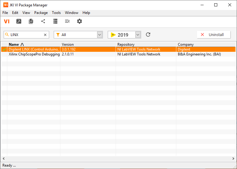

      1. 如果知道要安装的附件的名称,请使用VIPM浏览器(图1)或JKI VI Package Manager应用程序(图2)中的搜索功能。
图1:VIPM Browser 2020屏幕请注意,初始屏幕中间的搜索栏(在加载时可见)和应用程序顶部的搜索栏(可从任何加载项页面查看)。
图2:VIPM主应用程序。使用左上角的“搜索”菜单按名称,公司,存储库查找加载项

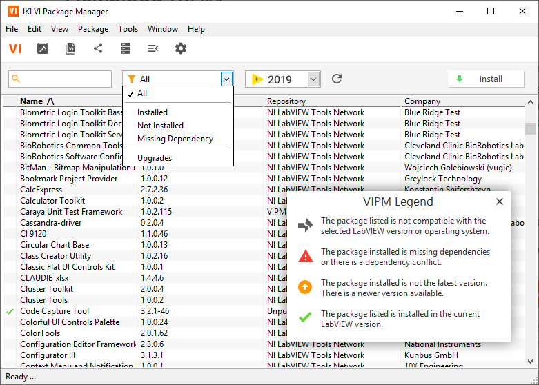

VI Package Manager可让您轻松管理LabVIEW附加组件(图4)。
  • 使用“已安装/卸载”下拉菜单可以将加载项筛选为计算机上已安装或未安装的附件。默认情况下,所有加载项都是可见的。
  • 使用菜单栏中的“版本”下拉菜单可按LabVIEW版本进行过滤。默认情况下,您在计算机上安装的版本将可用。
  • 在“查看”菜单下,选择“图例”以查看包旁边的字形代表的含义。
  • 您可以通过在VIPM主屏幕>>卸载上右键单击已安装的软件包来卸载附加组件。
  • 右键单击一个软件包,然后选择“获取信息”以启动该软件包的详细信息页面,您可以在其中安装卸载,选择“在调色板中显示”可以查看LabVIEW中的附件,查看可用的下载版本等。
图4:VI Package Manager主应用程序。查看可用加载项列表,同时按版本,搜索字词,安装进行过滤
