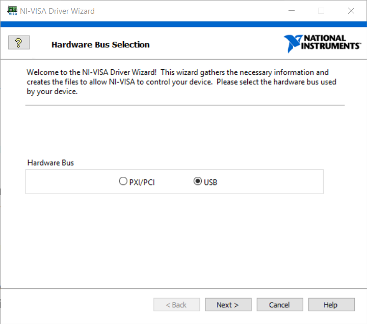

为了使NI-VISA能够识别USB RAW仪器,您需要使用NI-VISA驱动程序向导创建一个设置信息文件(INF文件)并将其安装到您的计算机上。
创建INF文件(USB驱动程序)
  1. 从开始菜单启动NI-VISA驱动程序向导。
  2. 在“硬件总线选择”页面上,选择“ USB” 。单击下一步

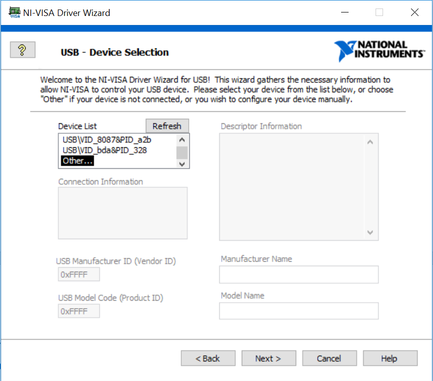

  1. 在“设备选择”页面上,执行下列操作之一:
    • 如果您的设备已经连接到计算机,请从设备列表中选择它,然后单击下一步。如果您在列表中没有看到您的设备,请确保其已牢固连接,然后选择“刷新” 。继续执行步骤5。
    • 如果您的设备未连接/不可用,请在列表底部选择其他...。单击下一步

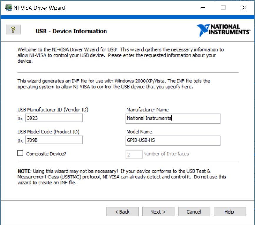

  1. 如果选择其他... ,请在USB –设备信息页面上手动输入有关设备的信息。
单击窗口右上方的问号。这将启用上下文帮助并提供每个字段的描述。
要获取USB制造商ID(供应商ID)USB型号代码(产品ID) ,请参阅查找USB设备的供应商和产品ID
填写完字段后,点击下一步。下图显示了National Instruments GPIB-USB-HS设备的示例。

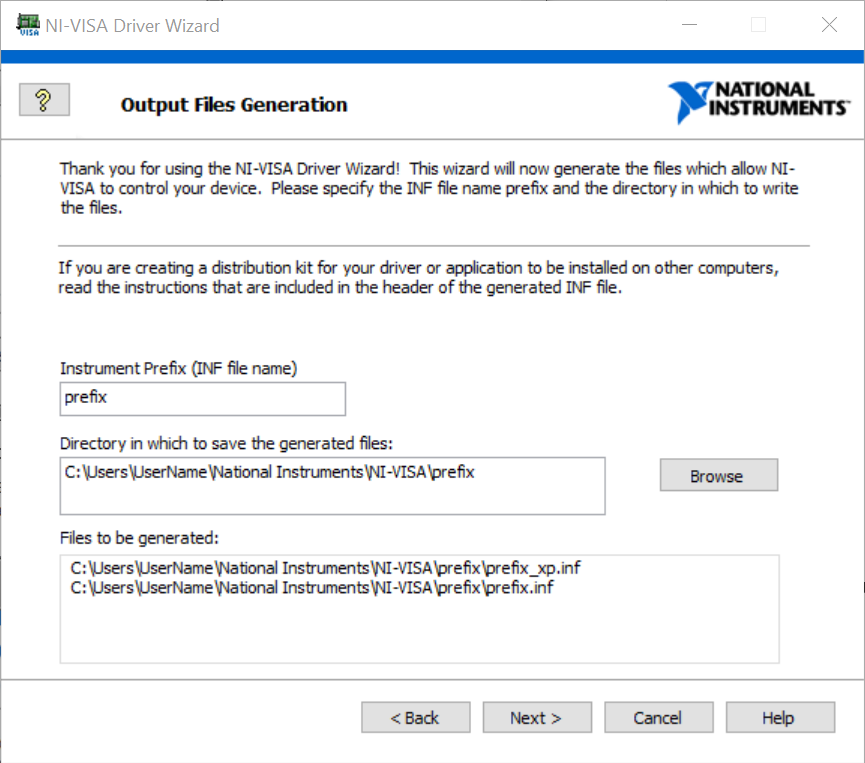

  1. 在“输出文件生成”页面上,在“仪器前缀”字段中命名您的INF文件,然后指定应将其保存在何处。单击下一步

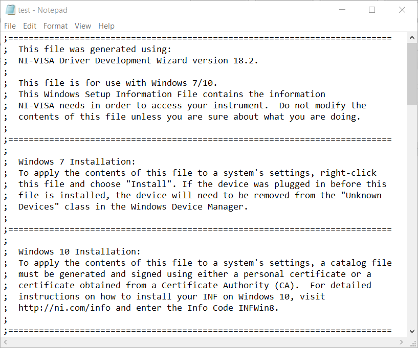

安装INF文件
如果要手动安装INF文件,请导航至INF文件的创建位置,然后在任何文本编辑器(例如记事本)中打开INF文件。安装说明包含在INF文件顶部的标题中。
有关更多详细说明,请按照以下步骤操作:
  1. 如果您使用的是Windows 8或更高版本的计算机,则必须先对INF文件签名,然后才能将其安装在计算机上。 Windows 7和更早版本的计算机可以跳到下一步。
  2. 确保您已登录到管理员用户帐户。
  3. 此时断开USB仪器的连接,以便在重新安装驱动程序后将其与设备正确关联。
  4. 将INF文件复制到C:\\ Windows \ INF 。如果INF文件夹被隐藏,请导航至工具>>文件夹选项>>视图>>高级设置>>显示隐藏的文件,文件夹和驱动器以将其取消隐藏。
  5. 右键单击INF文件,然后单击Install 。这将为您的设备创建一个PNF文件。现在您可以安装USB仪器了。

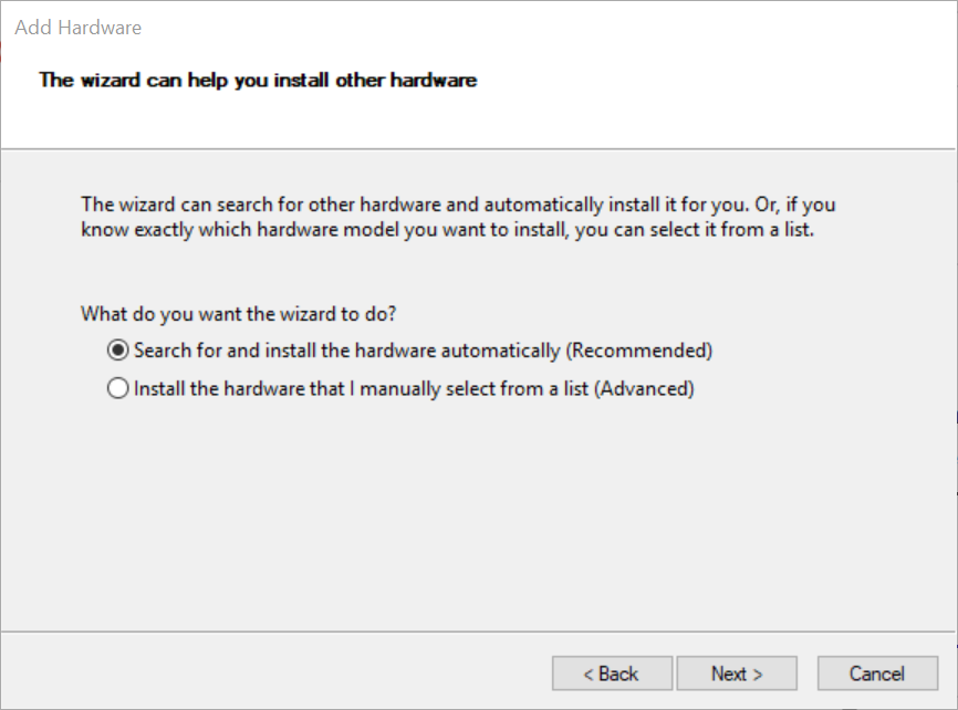

  1. 通过USB电缆将USB仪器牢固地连接到计算机。
  2. 连接设备后,“添加新硬件向导”应会自动打开。选择下一步。在“添加硬件”页面上,选择“搜索并自动安装硬件(推荐)”
  1. 安装期过后,Windows应指示它已成功安装设备。

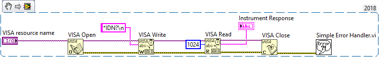

对于USBTMC仪器,可以使用NI-VISA API与仪器通信。下面提供了一个示例代码段。本示例打开与USB仪器的会话,执行* IDN?\ n写入操作,从仪器读取指定数量的字节,关闭会话并处理任何错误。
  1. 右键单击代码段,然后将其另存为图像。
  2. 将图像直接拖动到空白的LabVIEW程序框图上。
  3. 在前面板上,将VISA资源名称配置为先前在本教程中配置的仪器的VISA资源。
  4. 运行VI。
