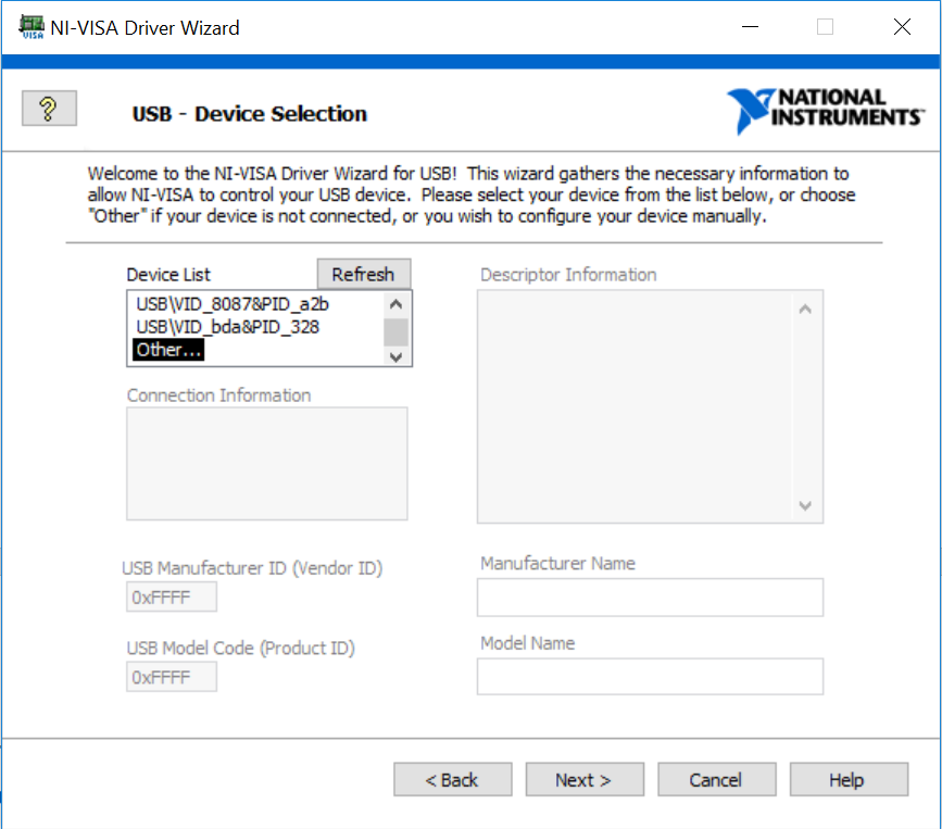

  1. 장치 선택 페이지에서 다음 중 하나를 수행합니다.
    • 장치가 이미 컴퓨터에 연결되어있는 경우 장치 목록에서 선택하고 다음(Next)을 클릭합니다. 목록에 장치가 표시되지 않으면 장치가 안전하게 연결되어 있는지 확인하고 새로 고침(Refresh)을 선택합니다. 5단계로 넘어갑니다.
    • 장치가 연결되어 있지 않거나 사용할 수없는 경우 목록 하단에서 기타…(Other...)를 선택합니다. 다음(Next)을 클릭합니다.

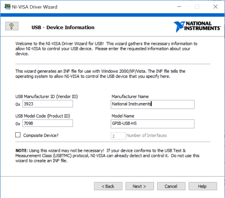

  1. 기타...(Other...) 를 선택한 경우 USB – 장치 정보 페이지에서 장치에 대한 정보를 수동으로 입력합니다.
창의 오른쪽 상단에있는 물음표를 클릭합니다. 이렇게하면 기본 도움말이 활성화되고 각 필드에 대한 설명이 제공됩니다.
USB Manufacturer ID (Vendor ID)USB Model Code (Product ID)를 얻으려면 다음 문서를 참조하십시오. USB 장치에 대한 공급 업체 및 제품 ID는 어떻게 찾습니까?
필드를 입력했으면 다음(Next)을 클릭합니다. 아래 이미지는 National Instruments GPIB-USB-HS 디바이스의 예를 보여줍니다.

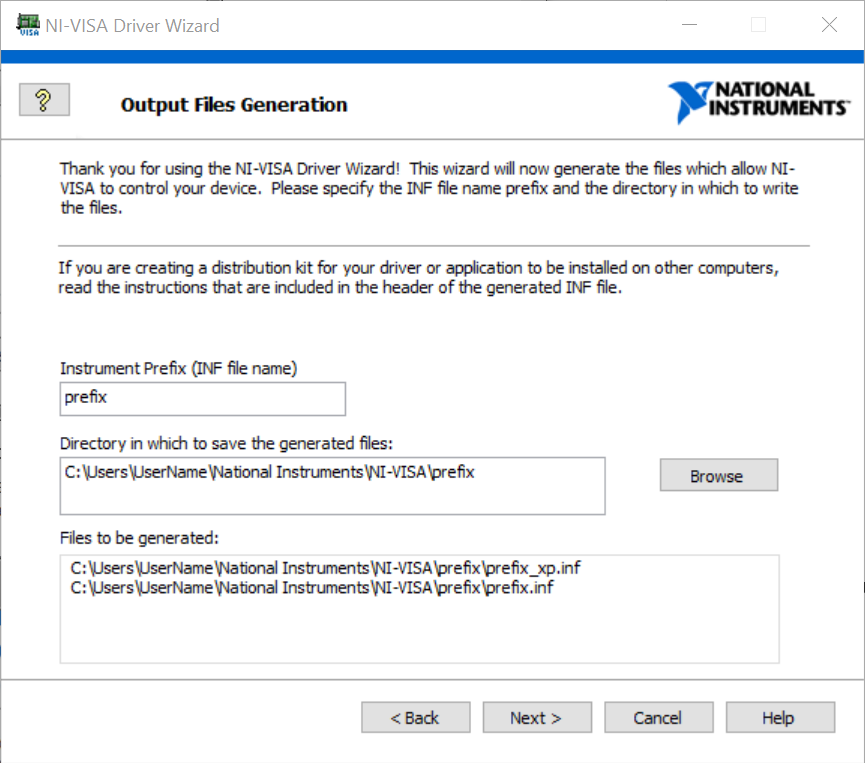

  1. 출력 파일 생성 페이지에서 Instrument Prefix 필드에 INF 파일의 이름을 지정하고 저장할 위치를 지정합니다. 다음을 클릭합니다.

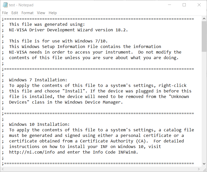

INF 파일을 수동으로 설치하는 경우 INF 파일이 생성 된 위치로 이동하여 텍스트 편집기(예 : 메모장)에서 INF 파일을 엽니 다. 설치 지침은 INF 파일 상단의 헤더에 포함되어 있습니다.

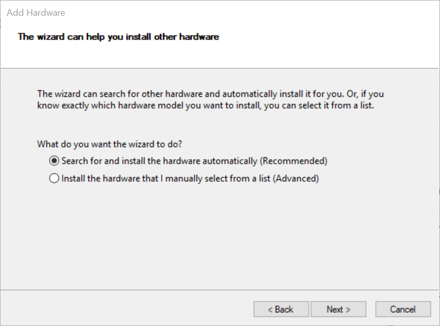

  2. 장치를 연결하면 새 하드웨어 추가 마법사가 자동으로 열립니다. 다음을 선택합니다. 하드웨어 추가 페이지에서 자동으로 하드웨어 검색 및 설치 (권장)(Search for and install the hardware automatically (Recommended))를 선택 합니다.

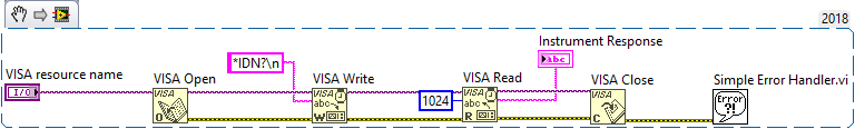

USBTMC 계측기의 경우 NI-VISA API를 사용하여 계측기와 통신 할 수 있습니다. 예제 스니핏이 아래에 제공됩니다. 이 예에서는 USB 계측기에 대한 세션을 열고 *IDN?\n쓰기를 수행하고 계측기에서 지정된 바이트 수를 다시 읽고 세션을 닫고 에러를 처리합니다.
  1. 스니핏에서 우클릭하고 이미지로 저장합니다.
  2. 이미지를 빈 LabVIEW 블록 다이어그램으로 직접 드래그하십시오.
  3. 프론트 패널에서 VISA 리소스 이름을 이 자습서에서 이전에 구성한 계측기의 VISA 리소스로 구성합니다.
  4. VI를 실행합니다.
