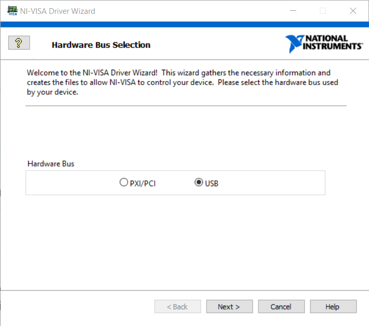

  1. スタートメニューからNI-VISAドライバウィザードを起動します。
  2. ハードウェアバスの選択ページで、USBを選択します。 次へをクリックします。

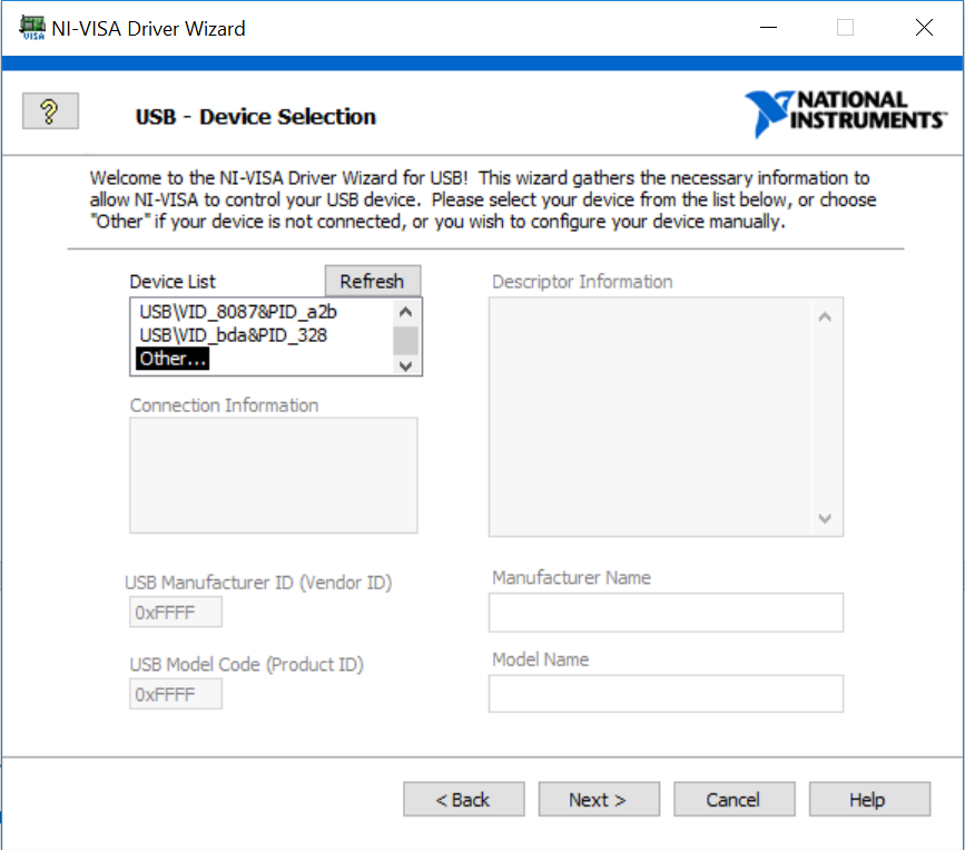

  1. デバイスの選択ページで、次のいずれかを実行します。
    • デバイスがすでにコンピューターに接続されている場合は、デバイスリストからデバイスを選択し、Nextをクリックします。リストにデバイスが表示されない場合は、デバイスがしっかりと接続されていることを確認し、Refreshを選択します。手順5に進みます。
    • デバイスが接続されていない/使用できない場合は、リストの下部にあるOther...を選択します。 Nextをクリックします。

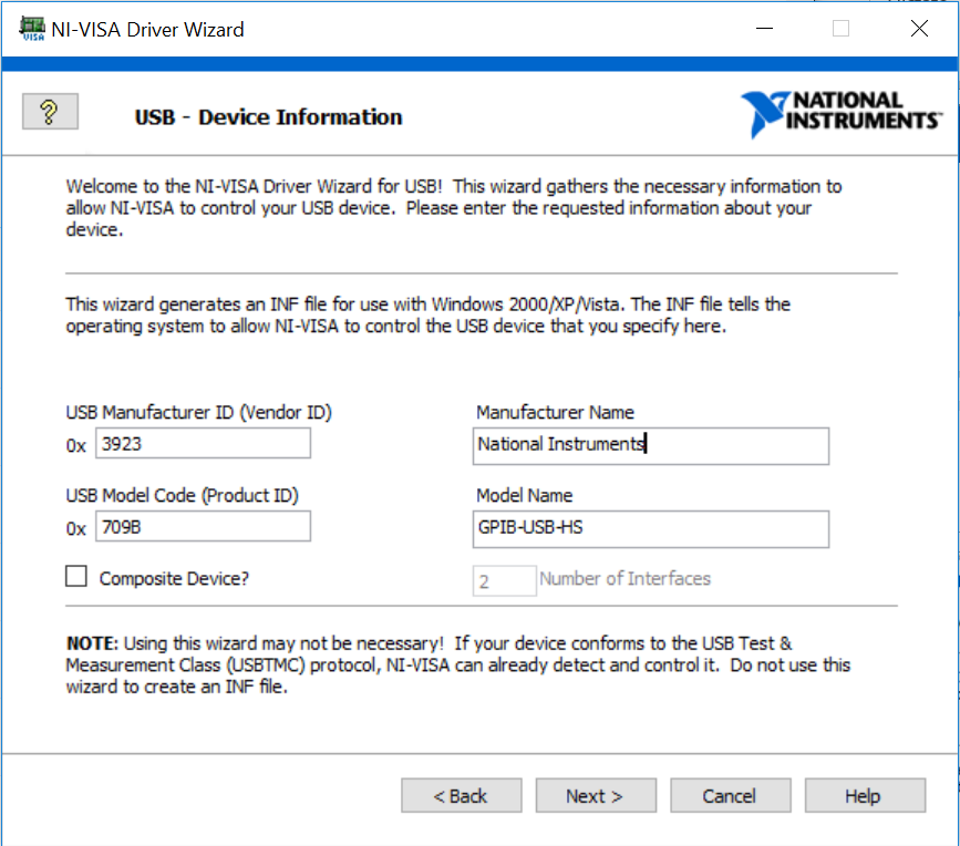

  1. Other...を選択した場合は、USB –デバイス情報のページでデバイスに関する情報を手動で入力します。
ウィンドウの右上にあるクエスチョンマークをクリックします。これにより、コンテキストヘルプが有効になり、各入力項目の説明が表示されます。
USB Manufacture ID(Vender ID)USB Model Code(Product ID)を取得するには、USBデバイスのベンダIDと製品IDを調べるには? を参照してください。
フィールドに入力したら、Next をクリックします。以下の画像は、National InstrumentsのGPIB-USB-HSデバイスの例を示しています。

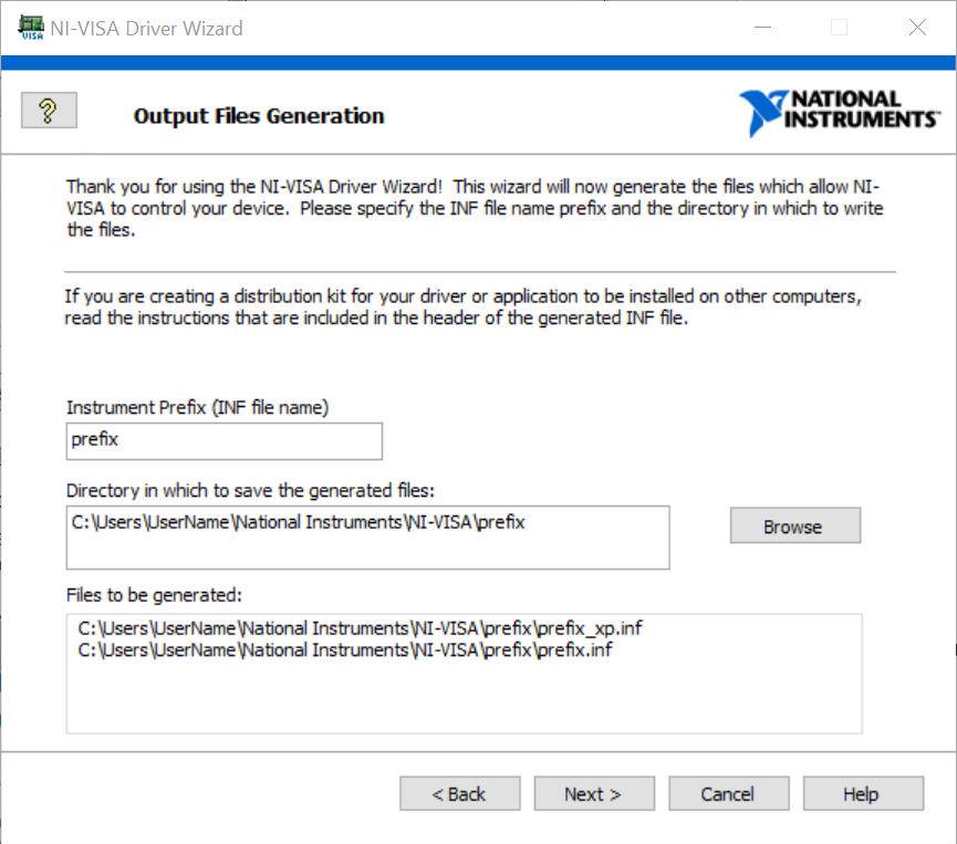

  1. 出力ファイルの生成ページで、Instrument Prefixの欄にINFファイルの名前を付け、保存する場所を指定します。 Nextをクリックします。

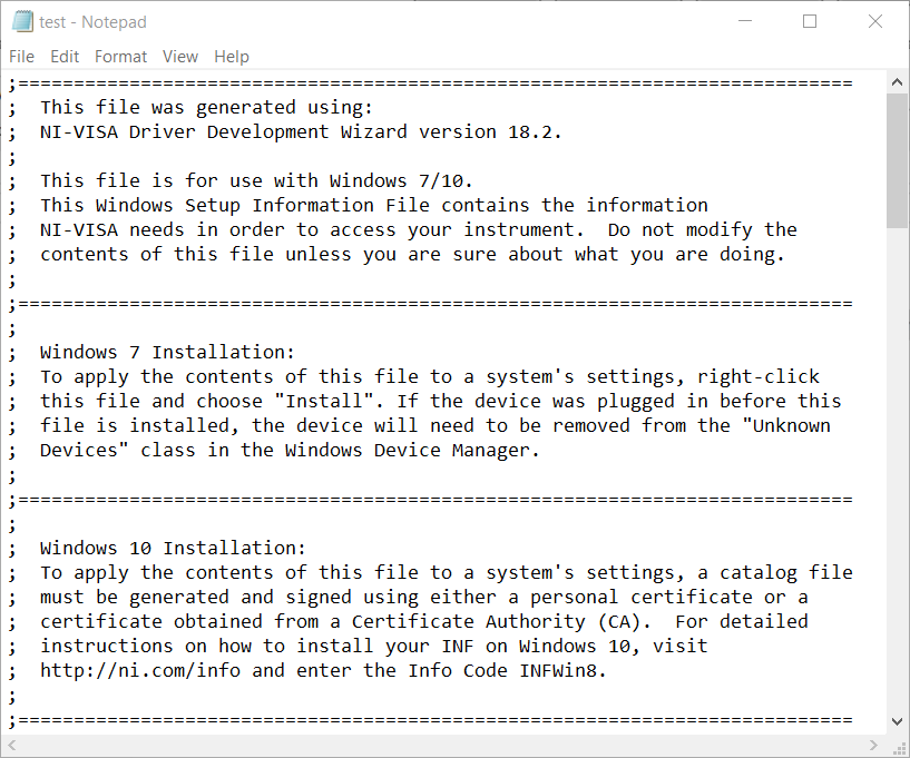

INFファイルを手動でインストールする場合は、INFファイルが作成された場所に移動し、任意のテキストエディター(メモ帳など)でINFファイルを開きます。インストール手順は、INFファイルの上部にあるヘッダーに含まれています。
詳細な手順については、以下の手順に従ってください。

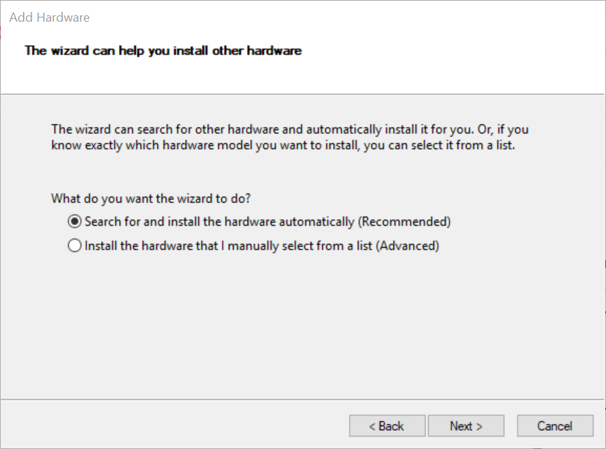

  2. デバイスを接続すると、新しいハードウェアの追加ウィザードが自動的に開きます。 Nextを選択します。 ハードウェアの追加ページで、Search for and install the hardware automatically (Recommended)を選択します。

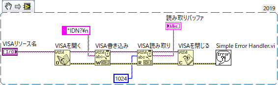

USBTMC機器の場合、NI-VISAAPIを使用して機器と通信できます。スニペットの例を以下に示します。この例では、USB計測器へのセッションを開き、* IDN?\ nの書き込みを実行し、計測器から返ってきた指定のバイト数を読み取り、セッションを閉じて、エラーを処理します。
  1. スニペットを右クリックして、画像として保存します。
  2. 画像を空のLabVIEWブロックダイアグラムに直接ドラッグします。
  3. フロントパネルで、VISAリソース名を、このチュートリアルで以前に構成した機器のVISAリソースになるように構成します。
  4. VIを実行します。
VISA関数の詳細については、 LabVIEWヘルプ:VISAVIおよび関数 を参照してください。
