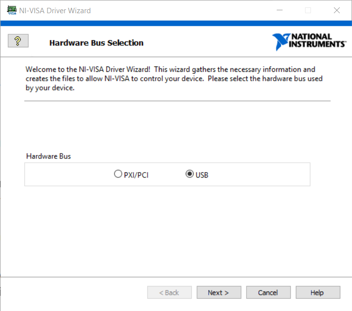

  2. En la página de selección de bus de hardware, seleccione USB . Haga clic en Next.

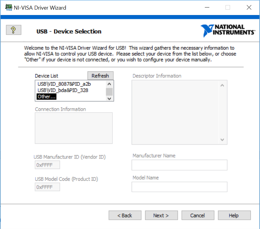

  1. En la página Device Selection realice una de las siguientes acciones:
    • Si su dispositivo ya está conectado a la computadora, selecciónelo de la lista de dispositivos y haga clic en Next. Si no ve su dispositivo en la lista, asegúrese de que esté conectado de forma segura y seleccione Refresh. Continúe con el paso 5.
    • Si su dispositivo no está conectado o no está disponible, seleccione Other... en la parte inferior de la lista. Haga clic en Next.

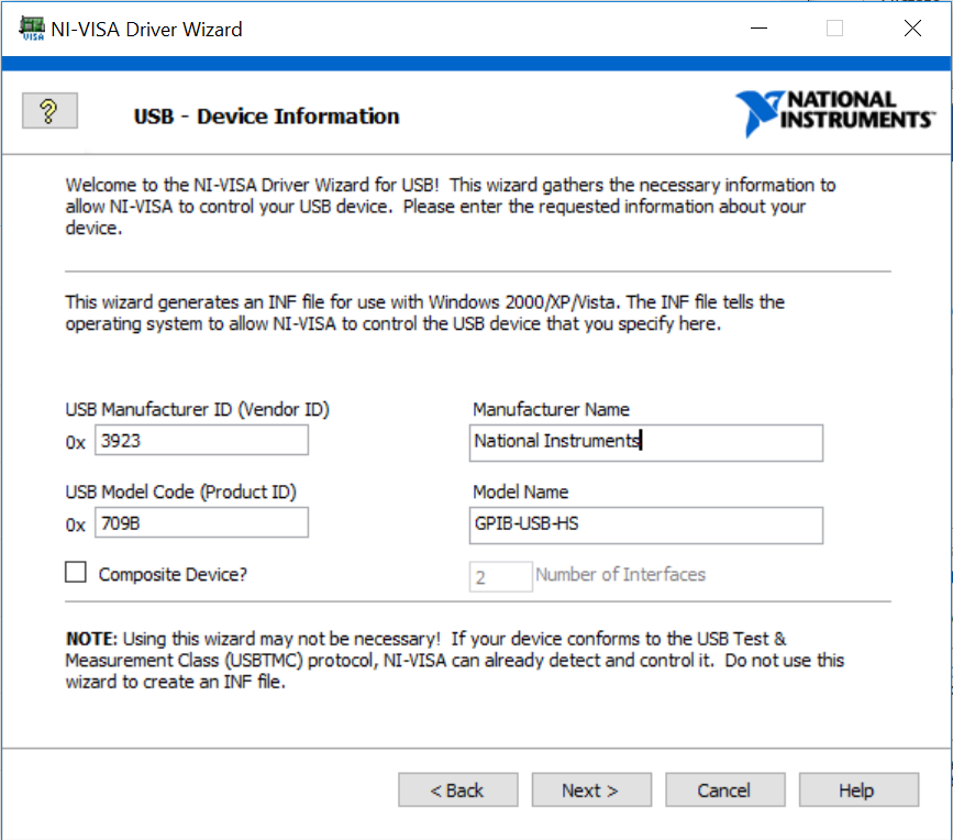

  1. Si seleccionó Other… , ingrese manualmente la información sobre su dispositivo en la página USB - "Device Information".
Haga clic en el signo de interrogación en la esquina superior derecha de la ventana. Esto habilita la Ayuda contextual y proporciona descripciones para cada campo.
Para obtener el ID de fabricante de USB (ID de proveedor) y el Código de modelo de USB (ID de producto) , consulte Externo: Proveedores de USB . Busque el fabricante de su instrumento en la lista y seleccione Devices. La tabla proporcionará la identificación del proveedor y la identificación del dispositivo. Si no puede encontrar el proveedor o el ID del dispositivo, comuníquese con el fabricante del dispositivo para obtener esta información.
Una vez que haya completado los campos, haga clic en Next . La siguiente imagen muestra un ejemplo de un dispositivo GPIB-USB-HS de National Instruments.

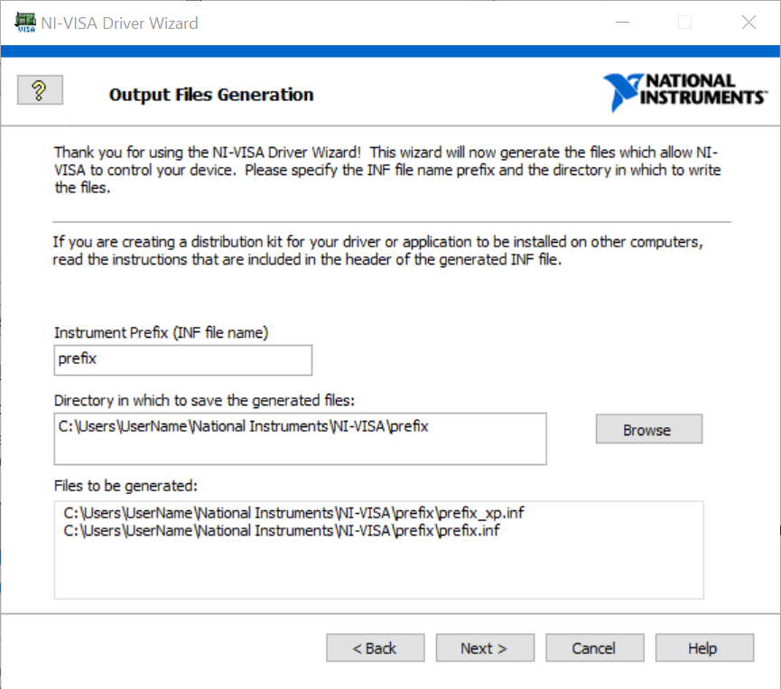

  1. En la página Generación de archivos de salida, asigne un nombre a su archivo INF en el campo Instrument prefix y especifique dónde debe guardarse. Haga clic en Next.

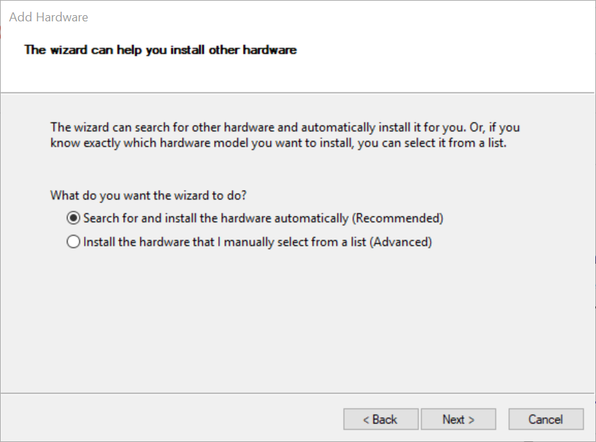

  2. El Asistente para agregar nuevo hardware debería abrirse automáticamente después de conectar su dispositivo. Seleccione Siguiente . En la página Add hardware, seleccione Search for and install the hardware automatically (Recommended).

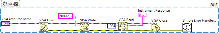

Para instrumentos USBTMC, puede usar la API NI-VISA para comunicarse con el instrumento. A continuación, se proporciona un fragmento de ejemplo. Este ejemplo abre una sesión en el instrumento USB, realiza una escritura de * IDN? \ N, lee el número especificado de bytes del instrumento, cierra la sesión y maneja cualquier error.
  1. Haga clic derecho en el fragmento y guárdelo como una imagen.
  2. Arrastre la imagen directamente a un diagrama de bloques de LabVIEW vacío.
  3. En el panel frontal, configure el nombre del recurso VISA para que sea el recurso VISA de su instrumento configurado previamente en este tutorial.
  4. Ejecute el VI.
