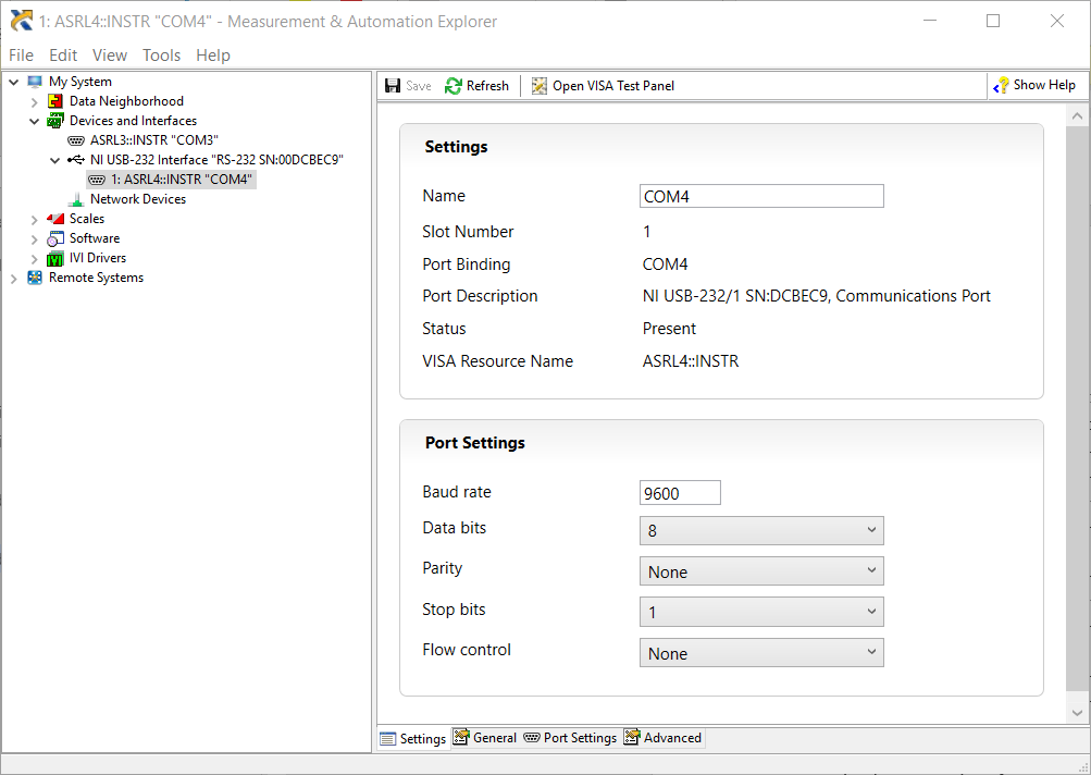

MAX에서 하드웨어 구성
MAX(Measurement and Automation Explorer)에서 NI-VISA는 계측기를 감지하고 계측기와 통신하는데 사용하는 시리얼 통신(COM) 포트에 대한 VISA 리소스를 생성합니다.
  1. 시작 메뉴에서 MAX를 엽니다.
  2. 장치 및 인터페이스를 확장합니다. ASRL[board][::INSTR]와같이 COM 포트의 VISA 리소스 이름이 표시되어야 합니다. NI 시리얼 인터페이스 디바이스를 사용하는 경우 COM 포트가 인터페이스 아래에 나타납니다.
COM 포트를 볼 수 없는 경우, NI MAX에 시리얼 포트가 없음을 참조하십시오.
  1. VISA 리소스를 선택하고 일반 탭을 선택합니다. 쉽게 식별 할 수 있도록 VISA 별칭을 변경할 수 있습니다.
  2. 포트 설정 탭을 선택합니다. 전송 속도(Baud rate), 패키지 크기(Package size), 정지 비트(Stop bits) 및 패리티 비트(Parity bits)에 대한 설정이 기기와 호환되는지 확인합니다. 필요한 설정은 장비의 사용 설명서를 참조하십시오. 확인(Validate)을 클릭하여 하드웨어에서 설정을 지원하는지 확인합니다.
  1. RS-485를 사용하는 경우 고급 탭을 선택하고 트랜시버 모드가 올바르게 설정되었습니다. 관련 내용은 다음 링크를 참고하세요. Transceiver Modes on NI RS-485 Serial Cards
  2. 설정을 저장하십시오.
