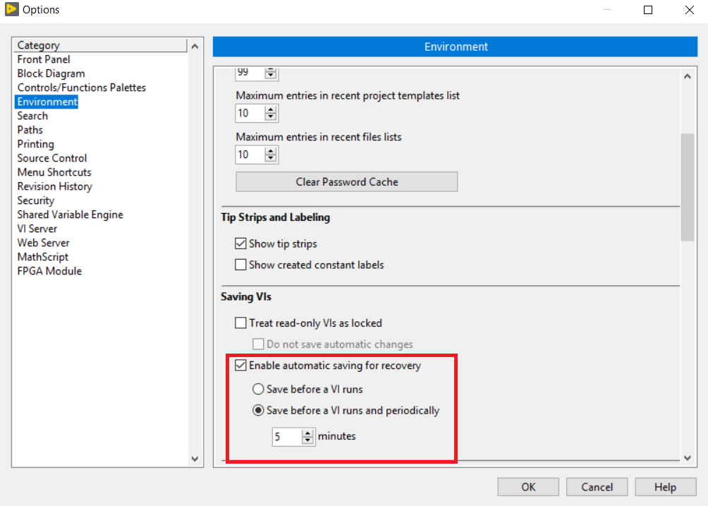

有两种方法可以禁止启动LabVIEW时弹出自动恢复对话框:
如果要完全禁用自动恢复功能,可以在LabVIEW工具栏中选择
工具
选项
,然后在环境(Environment)选项中禁用自动恢复。您也可以在此页面上更改LabVIEW备份文件的频率。
如果要保持自动恢复功能开启,但希望清除最近自动保存的文件,可以删除
LVAutoSave
文件夹中的内容,就可以清除自动保存的文件。该文件夹的默认位置是
C:\ Users \ <用户安装LabVIEW的路径> \ Documents \ LabVIEW Data \ LVAutoSave
