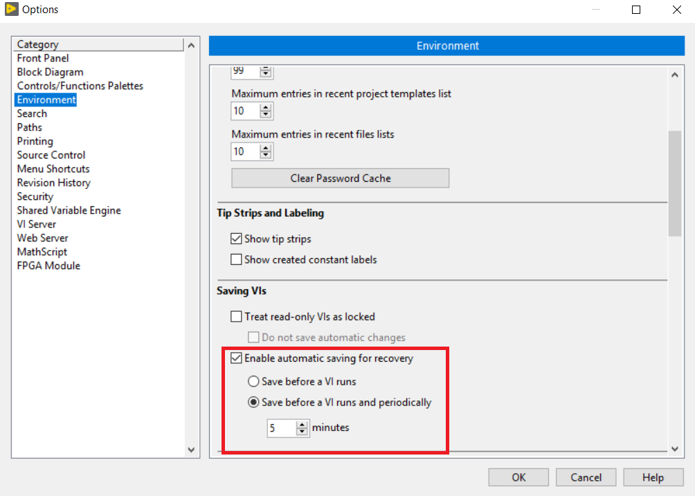

자동 복구 기능을 완전히 비활성화하려면 LabVIEW의 도구 모음에서
도구
옵션
을 선택하고 환경 카테고리로 이동하여 자동 복구를 비활성화하면됩니다. 이 페이지에서 LabVIEW가 파일을 백업하는 빈도를 변경할 수도 있습니다.
