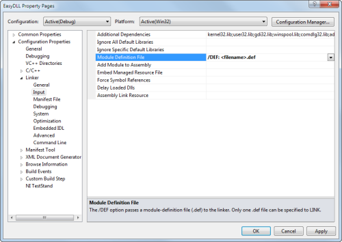

DLLプロジェクトを適切に作成した場合、リンカは自動的にプロジェクトディレクトリ内のプロジェクトと同じ名前のdefファイルを探します。このオプションを変更するには、[プロジェクト] »[プロパティ]を選択します。 Linkerフォルダーで、[入力]プロパティページをクリックし、[モジュール定義ファイル]プロパティを/DEF: <filename>.defに変更します。

標準呼び出し規約を使用する場合、関数名はDLL内で装飾されています。 これは__declspec(dllexport)メソッドではなく関数をエクスポートするdefファイルを使用すると回避できます。したがって、NIはstdcall関数をエクスポートするためにdefファイルメソッドを使用することをお勧めします。
