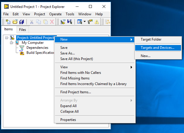

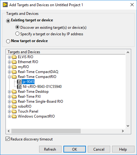

  2. ツリーの上部にある[プロジェクト]アイテムを右クリックし、[新規]» [ターゲットとデバイス]を選択して、CompactRIOシステムをプロジェクトに追加します。このダイアログでは、ネットワーク上のシステムを検出したり、オフラインシステムを追加したりできます。
1. LabVIEWプロジェクトに新しいターゲットとデバイスを追加する
  1. Real-Time CompactRIOフォルダーを展開し、システムを選択します。 [OK]をクリックしてダイアログウィンドウを閉じます。
システムがリストにない場合、LabVIEWはネットワーク上でシステムを検出できませんでした。 Measurement&Automation Explorerで、システムが有効なIPアドレスで適切に構成されていることを確認してください。システムがリモートサブネット上にある場合は、IPアドレスを手動で入力することもできます。

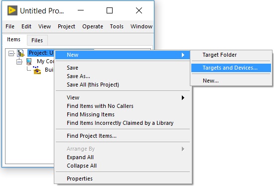

  2. CompactRIOシステムをプロジェクトに追加するには、ツリーの上部にあるプロジェクト項目を右クリックし、「新規」»「ターゲットとデバイス…」を選択します
図3. LabVIEWプロジェクトで新しいターゲットを作成する
  1. このダイアログでは、ネットワーク上のシステムを検出したり、オフラインシステムを追加したりできます。 Real-Time CompactRIOフォルダーを展開し、cRIO-904xシステムを選択して、[OK]をクリックします。注:システムがリストにない場合、LabVIEWはネットワーク上でシステムを検出できませんでした。 Measurement&Automation Explorerで、システムが有効なIPアドレスで適切に構成されていることを確認してください。システムがリモートサブネット上にある場合は、IPアドレスを手動で入力することもできます。
図4. LabVIEWでリアルタイムCompactRIOを検索する

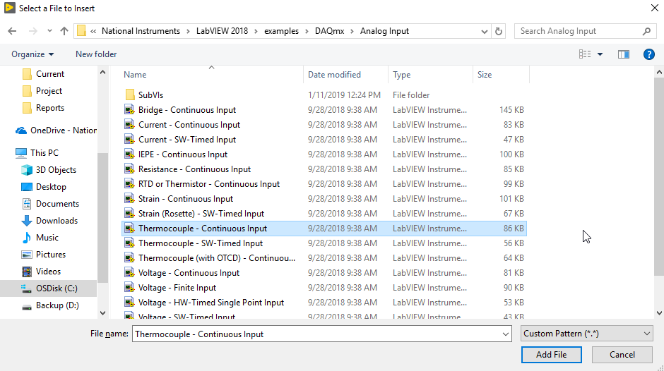

  1. 熱電対-連続入力.viをLabVIEWプロジェクトに追加するには、cRIO-904xターゲットを右クリックし、[追加] >> [ファイル]を選択します。これにより、ファイルエクスプローラーが開きます。
NI-DAQmxの例は、デフォルトでにインストールされ、次の場所にあります。
C:\Program Files(x86)\National Instruments\LabVIEW <xxxx>\examples\DAQmx
(64ビットOSでは、デフォルトのファイルパスはC:\Program Files\National Instruments\LabVIEW <xxxx>\examples\DAQmx になります)
図5. 熱電対-連続入力.viのファイル位置

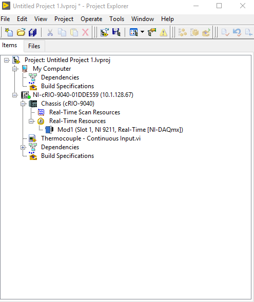

  1. リアルタイム(NI-DAQmx)モードで実行するため、熱電対-連続入力.viで制御するモジュールをReal-Time Resourcesプロジェクト項目の下に移動します。その後、プログラミングモードの変更が反映されるようターゲットをデプロイします。
図6. LabVIEWプロジェクトの階層
  1. VIを開き、適切なモジュールとチャネルの物理チャネル制御/定数を構成します。注意:NI-9211使用する場合、このサンプルVIでデフォルトに設定されているサンプルレート(=1000 Hz)より低いレートを設定する必要があります。

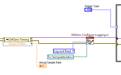

  3. DAQmxタイミングプロパティノードケースストラクチャの間にDAQmxロギングを構成(TDMS)VIを実装します。タスクとエラーワイヤがDAQmxロギングを構成(TDMS)VIを通過していることを確認します。
  4. ロギングモード端子を右クリックし、「作成」>>「定数」を選択します。定数は、ログして読み取りに設定されていることを確認してください。
  5. ファイルパス端子を右クリックし、[作成] >> [定数]を選択します。ファイルパスを参照する方法については、「CompactRIOリアルタイムスキャンモードの使用」セクションのステップ23を参照してください。
  6. DAQmxロギングを構成(TDMS)VIが次のように表示されることを確認します。

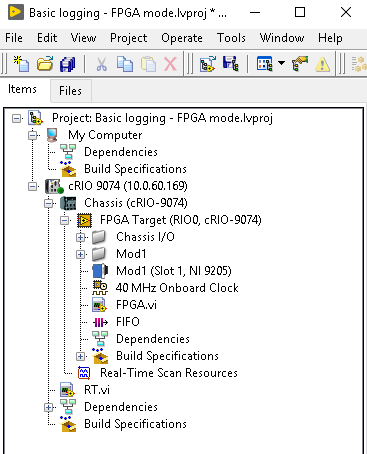

LabVIEW FPGAインターフェースモードは、CompactRIOのオンボードFPGAを利用して、パフォーマンスと時間的確定性を向上させることができます。このページのダウンロード/添付ファイルセクションからはcRIO-9074でNI-9205を使用し、温度を記録するサンプルプロジェクトを入手することができます。プロジェクトは、以下に示すように2つのVIで構成されています。
図8. LabVIEWプロジェクトの階層例
FPGA VIRT VI間の通信にはDMA FIFOを使用します。リアルタイムプロセッサで実行されているRT VIFPGA VIで生成されたデータを読み取るには、以下のブロックダイアグラムの通り、DMA FIFOを介して値を読み取ります。 RT VIがオンボードFPGAから受信した温度値を読み取って保存する方法を理解するには、サンプルプロジェクトを参照してください。

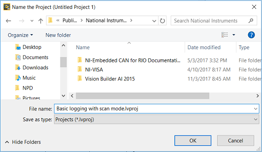

  1. 左上隅にある[ファイル] → [保存]を選択して、プロジェクトを保存します。
  2. 「Basic logging with scan mode」と名前を入力し、[ OK ]をクリックしてダイアログウィンドウを閉じます。
図10.Basic logging with scan modeを保存する

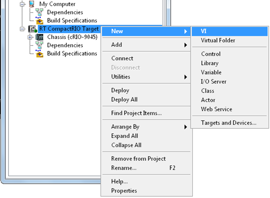

  1. プロジェクト内のCompactRIOコントローラーを右クリックし、[新規] → [VI]を選択して、VIを作成します。 VIをRT.viとして保存します。このプロジェクトは、CompactRIOコントローラで実行されるRT VIが1つだけ含まれる構成となります。
図11. 追加されたCompactRIOコントローラーの下に新しいVIを作成します

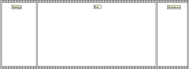

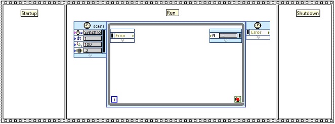

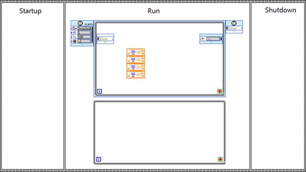

  1. 以下に示すように、RT.viブロックダイアグラムに3つのフレームを持つフラットシーケンスストラクチャを配置します。このアプリケーションの基本的な操作には、起動、実行、シャットダウンの3つのルーチンが含まれます。フラットシーケンスストラクチャは、このルーチンの順序を適用する簡単な方法です。
図12. LabVIEWのフラットシーケンスストラクチャ
  1. シーケンスストラクチャの実行フレームにタイミングループを追加します。タイミングループは、作成したコードをさまざまなタイムベースに同期する機能を提供します。
図13.タイミングループを備えたLabVIEWのフラットシーケンスストラクチャ

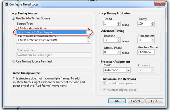

  1. 左側の入力ノードの時計アイコンをダブルクリックして、タイミングループを構成します。
図14. 左上隅をダブルクリックして「タイミングループを構成」ダイアログを開きます
  1. ループタイミングソースとして[スキャンエンジンに同期]を選択します。
  2. [OK]をクリックします。これにより、タイミングループ内のコードが各I / Oスキャンの直後に1回実行され、このタイミングループで使用されるすべてのI / O値が最新の値になるようになります。
図15. スキャンエンジンをタイミングソースとして使用してタイミングループを構成する

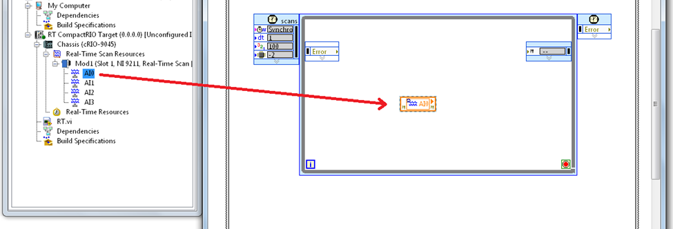

  1. モジュールの下にあるすべてのチャネルをクリックしてShiftキーを使用して選択し、次に示すように、RT.vi図のタイミングループにドラッグアンドドロップします。 CompactRIOスキャンモードを使用する場合、I / O変数をLabVIEWプロジェクトからブロックダイアグラムにドラッグアンドドロップするだけです。ログに記録するCompactRIOコントローラー、シャーシ、およびI / Oモジュールを展開します。

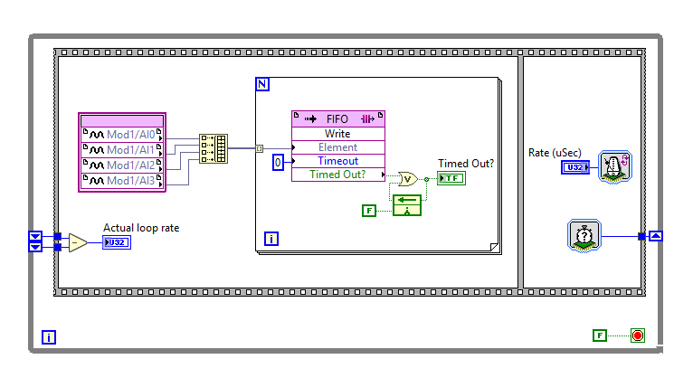

  1. 通常のwhileループを、ファイルI / Oタスクに使用される時限ループの下の実行フレームに配置します。ファイルI / Oには時間がかかり、時間がかかるため、I / O取得タスクとファイルI / Oタスクを分離する必要があります。この要件を無視すると、ファイルI / OがI / Oスキャンよりも長くかかり、サンプルが失われる可能性があるため、データが失われる可能性があります。
通常のwhileループでデータをディスクに書き込むには、リアルタイムFIFOを使用して時限ループからI / O値を転送する必要があります。これにより、2つのループ間にバッファーが提供されます。時限ループが実行され、I / Oスキャンが同期され、毎回新しいI / O値がバッファに書き込まれます。次に、通常のwhileループがデータをバッファーから読み取り、ディスクに書き込みます。このようにI / Oタスクとディスクアクセスを分離することで、時間指定ループを「リアルタイム」パフォーマンスで実行できます。つまり、常に時間どおりに終了します。
図19. toループを使用して、ログデータがI / Oサンプリングレートを低下させないようにする
図20. I / Oにアクセスするリアルタイムタスクと優先度の低いタスクログデータ

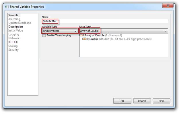

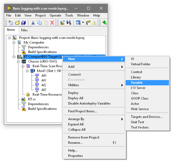

  1. LabVIEWプロジェクトで、CompactRIOコントローラを右クリックし、 「新規」→「変数」を選択します。
図21. LabVIEWプロジェクトに新しい変数を追加する
  1. 変数にデータバッファという名前を付け、変数タイプとして[単一プロセス]を選択します。
  2. データ型としてDoubleの配列を選択します。これにより、倍精度浮動小数点数の配列を含むローカルスコープの変数(ネットワーク公開なし)が作成されます。
図22. 変数プロパティを使用して変数とデータ型を定義する

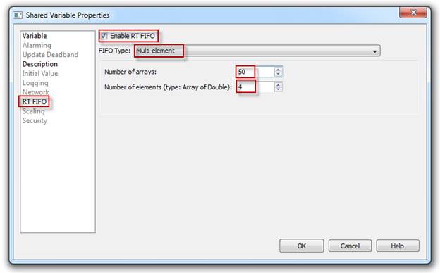

  1. 次に、左側のメニューからRTFIFOを選択します。
  2. [RT FIFOカテゴリ]を選択した状態で、[ RT FIFOを有効にする]チェックボックスをオンにし、[FIFOタイプ]に[マルチエレメント]を選択します。
  3. 配列の数に50を入力し、要素の数に4を入力します(4以外のチャネルの数をログに記録する場合は、代わりにそれを入力します)。これにより、変数がリアルタイムセーフFIFOとして動作するように構成されます。リアルタイムタスクと優先度の低いタスクの間のデータバッファとして機能できます。 FIFOは、それぞれが4つの倍精度数を含む51の1次元配列を保持します。 [ OK]をクリックします。
図23. 変数プロパティを使用してRTFIFOを有効にする

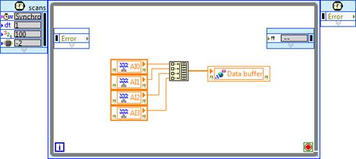

  1. データバッファRTFIFOを時限ループにドラッグアンドドロップし、 Build Array関数を使用して、I / O変数から配列を構築し、RTFIFOに渡します。
図24. データバッファをドラッグアンドドロップして、時限ループに配置します

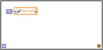

  1. データバッファRTFIFOの追加コピーを通常のwhileループにドラッグアンドドロップします。ここで、データを読み取り、ディスクに記録します。
  2. RT FIFOを右クリックし、[ Show Timeout]を選択して、 100のタイムアウトを配線します。これにより、RT FIFOは、タイムアウトする前に、新しいデータがバッファに到着するまで最大100ミリ秒待機します。データがバッファに存在する場合、RTFIFOはバッファ内の最も古いデータをすぐに返します。

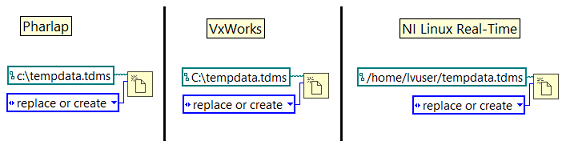

  1. シーケンス構造のスタートアップフレームにTDMSOpenVIを配置します。
  2. ファイルパス操作入力の定数を作成します。ファイルパスにc:\ tempdata.tdmsと入力し、操作の作成または置換を選択します。 CompactRIOコントローラーが別のリアルタイムOSを実行している場合は、以下に示す適切なファイルパスを選択してください。詳細については、 リアルタイムコントローラーとリアルタイムオペレーティングシステムの互換性を参照してください。
図26. 使用するCompactRIOコントローラーに応じて正しいファイルパスを使用する

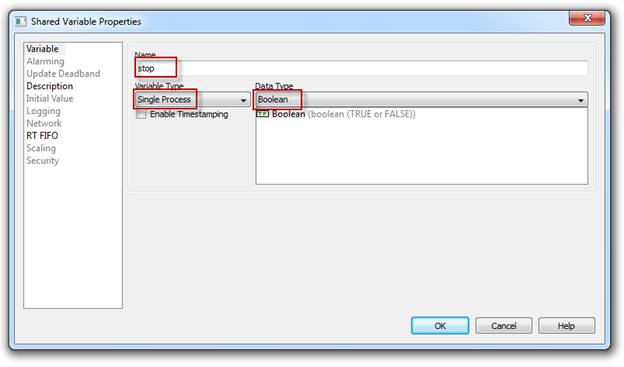

  1. LabVIEWプロジェクトで、自動的に作成され、データバッファ変数を含む既存のライブラリを右クリックし、 「新規」→「変数」を選択して別の共有変数を作成します。
  2. 変数にstopという名前を付け、[ Single Process]を選択して、[ Boolean]を選択します。左側のRTFIFOカテゴリを選択します。
図28. 単一プロセスを選択し、データ型としてブール値を使用する
  1. [ RT FIFOを有効にする]を選択し、[単一要素]を選択したままにして、[ OK ]をクリックします。これにより、リアルタイムのパフォーマンスを必要とするタスクで安全に読み取ることができる変数が作成されます。

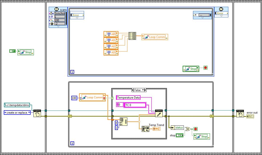

  2. 停止変数のコピーを時限ループに配置し、停止条件に配線します
  3. 停止変数の別のコピーを通常のwhileループに配置し、図のようにOR関数の結果を書き込みます。これにより、通常のwhileループが停止すると、時限ループが停止します。
  4. シャットダウンフレームにTDMSクローズ機能を配置し、ファイル参照とエラークラスターをそこに配線します。また、TDMSクローズエラー出力ターミナルから作成して表示します。完成したアプリケーションは、次の画像のようになります。
図29. 完成したLabVIEWブロック図

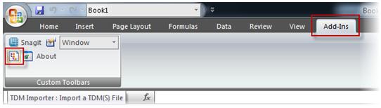

  3. Microsoft Excelを使用している場合は、[アドイン]タブを選択し、[ TDMインポーター]をクリックして、TDMSファイルを表示できます。ワークブックの最初のページにはファイル情報が含まれ、残りのシートにはチャネルデータが含まれています。 TDMインポーターはデフォルトでLabVIEWとともにインストールされます。ただし、TDMインポーターが存在しない場合は、ここからインストールできます
図31. tdmsファイルをExcelで直接開くには、TDMインポーターをインストールします
