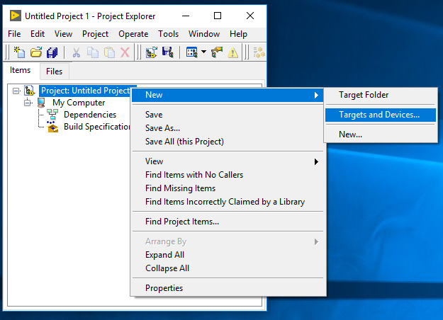

  1. Cree un nuevo proyecto en LabVIEW seleccionando Archivo »Nuevo proyecto
  2. Agregue su sistema CompactRIO al proyecto haciendo clic derecho en Proyecto en la parte superior del árbol y seleccione Nuevo »Objetivos y dispositivos … Este menú le permite descubrir sistemas en su red o agregar sistemas sin conexión.
Figura 1. Agregue nuevos objetivos y dispositivos a su proyecto de LabVIEW

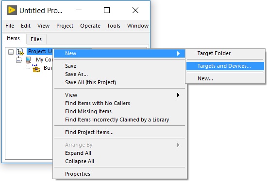

  2. Para agregar su sistema CompactRIO al proyecto, haga clic con el botón derecho en el elemento Proyecto en la parte superior del árbol y seleccione Nuevo »Objetivos y Dispositivos ...
Figura 3 . Creando un nuevo Target en el proyecto de LabVIEW

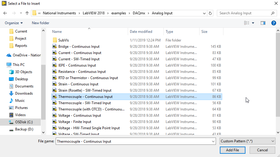

  1. Para agregar el Thermopar - VI de Entrada Continua al proyecto de LabVIEW, haga clic derecho en el objetivo cRIO-904x y seleccione Add >> File ... que abrirá el explorador de archivos.
Los ejemplos de NI-DAQmx se instalarán de forma predeterminada y se pueden encontrar aquí:
C: \ Archivos de programa (x86) \ National Instruments \ LabVIEW <xxxx> \ examples \ DAQmx
(en el sistema operativo x32, la ruta de archivo predeterminada será C: \ Archivos de programa \ National Instruments \ LabVIEW <xxxx> \ examples \ DAQmx).
Figura 5 . Ubicación del archivo Termopar - VI de Entrada Continua

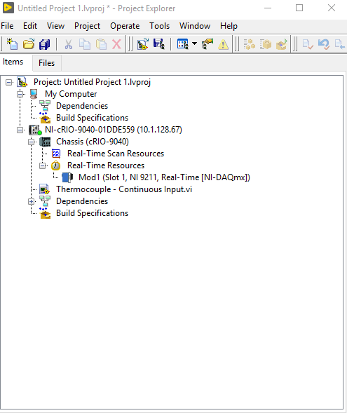

  1. Asegúrese de que los módulos configurados para ser usados en la tarea NI-DAQmx del Termopar - VI de Entrada Continua estén en modo de Tiempo Real (NI-DAQmx) moviéndolos bajo el ítem Recursos en Tiempo Real. También asegúrese de que los cambios en el modo de programación se implementen en el destino.
Figura 6 . Jerarquía del proyecto en LabVIEW

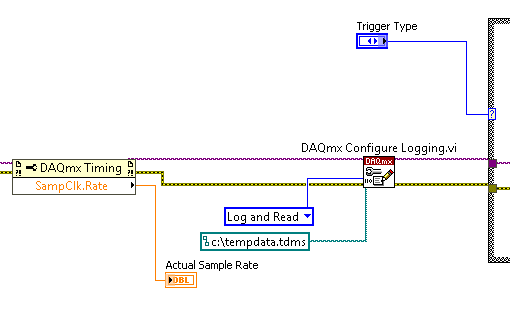

  3. Implemente un VI DAQmx Registro de Configuración (TDMS) entre el Nodo de Propiedad de Temporización de DAQmx y la Estructura del Caso . Asegúrese de que los cables de tarea y error pasen por el VI DAQmx Registro de Configuración (TDMS).
  4. Haga clic derecho en la terminal del Modo de Registro y seleccione Crear >> Constante . Asegúrese de que la constante esté en Registrar y Leer .
  5. Haga clic derecho en la terminal de ruta de archivo y seleccione Crear >> Constante . Consulte el paso 23 de la sección Uso del Modo de Escaneo en Tiempo Real de CompactRIO para obtener instrucciones sobre cómo hacer referencia a la ruta de su archivo.
  6. Verifique que su configuración del VI DAQmx Registro de Configuración (TDMS) aparezca como se muestra a continuación.
Figura 7 . Ediciones necesarias para el VI de ejemplo

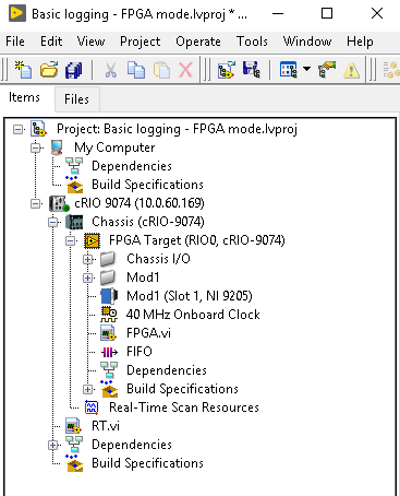

II. Usando el modo de interfaz LabVIEW FPGA
El modo de interfaz LabVIEW FPGA es capaz de utilizar el FPGA integrado de CompactRIO para aumentar el rendimiento y el determinismo. Se ha creado un proyecto de ejemplo para esta aplicación usando un NI-9205 en un cRIO-9074 para registrar la temperatura, y está disponible en la sección Descargas / Adjuntos de esta página. El proyecto consta de dos VI como se muestra a continuación.
Figura 8 . Ejemplo de jerarquía del proyecto LabVIEW
El FPGA VI se comunica con el RT VI usando un DMA FIFO como se ve en el diagrama de bloques a continuación. El VI que se ejecuta en el procesador en tiempo real necesitará leer los valores del DMA FIFO. Consulte el proyecto de ejemplo para ayudar a comprender los métodos que utiliza el RT VI para leer y almacenar los valores de temperatura recibidos del FPGA integrado.

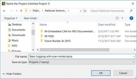

  1. Guarde el proyecto seleccionando Archivo »Guardar en la esquina superior izquierda.
  2. Ingrese el nombre como Registro básico con modo de escaneo y haga clic en Aceptar para cerrar la ventana de diálogo.
Figura 10 . Guarde el registro básico de LabVIEW Project con el modo de escaneo

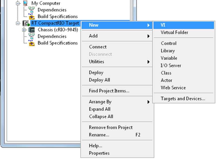

  1. Cree un VI haciendo clic derecho en el controlador CompactRIO en el proyecto y seleccionando New »VI . Guarde el VI como RT.vi. Este proyecto solo contendrá un VI, que es la aplicación LabVIEW Real-Time que se ejecuta en el controlador CompactRIO.
Figura 11 . Cree un nuevo VI debajo del controlador CompactRIO agregado recientemente

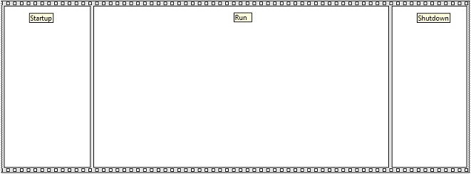

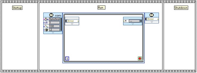

  1. Coloque una estructura de secuencia plana con tres fotogramas en su diagrama de bloques RT.vi como se muestra a continuación. El funcionamiento básico de esta aplicación incluirá tres rutinas: inicio, ejecución y apagado. Una estructura de secuencia plana es una manera fácil de hacer cumplir este orden de operación.
Figura 12 . Estructura de secuencia plana en LabVIEW

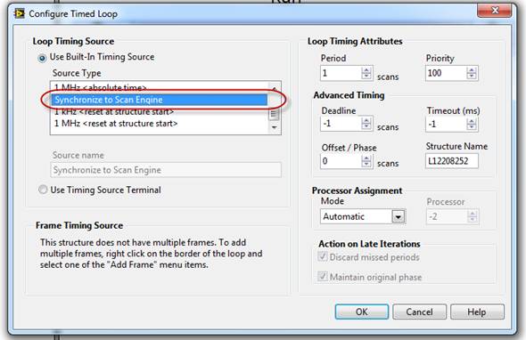

  1. Agregue un ciclo cronometrado al cuadro Ejecutar de la estructura de secuencia. Los bucles temporizados brindan la capacidad de sincronizar el código con varias bases de tiempo, incluido el motor de exploración de NI que lee y escribe E/S en modo de exploración.
Figura 13 . Estructura de secuencia plana en LabVIEW con Timed Loop
  1. Haga doble clic en el icono del reloj en el nodo de entrada izquierdo para configurar el ciclo temporizado.
Figura 14 . Abra la configuración de Bucle Temporizado haciendo doble clic en la esquina superior izquierda
  1. Seleccione Sincronizar con el motor de escaneo como la Fuente de Temporización de Bucle.
  2. Haga clic en Aceptar . Esto hará que el código en el ciclo temporizado se ejecute una vez, inmediatamente después de cada escaneo de E/S, asegurando que los valores de E/S utilizados en este ciclo temporizado sean los valores más recientes.
Figura 15 . Configurar el Bucle Temporizado utilizando el Motor de Escaneo como Fuente de Temporización

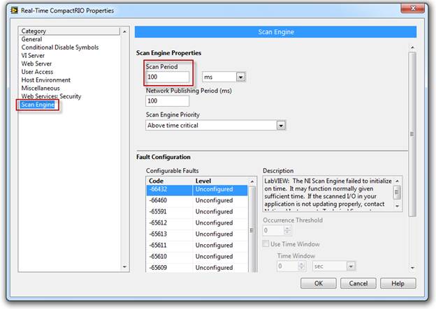

  1. Haga clic derecho en el controlador CompactRIO en el proyecto de LabVIEW y seleccione Propiedades .
  2. Seleccione Motor de Escaneo en las categorías de la izquierda e ingrese 100 ms como Periodo de Escaneo. Esto hará que todas las E/S del sistema CompactRIO se actualicen cada 100 ms (10 Hz). El Período de Publicación en Red también se puede configurar desde esta página, el cual controla la frecuencia con la que se publican los valores de E/S en la red para la supervisión y depuración remota. Haga clic en Aceptar .
Figura 16 : Ajuste el Periodo de Escaneo para controlar la frecuencia de actualización

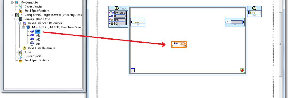

  1. Seleccione todos los canales debajo del módulo haciendo clic en ellos y usando la tecla de mayúsculas, luego arrástrelos y suéltelos en el ciclo temporizado en su diagrama RT.vi como se muestra a continuación. Cuando usa el modo de escaneo CompactRIO, puede simplemente arrastrar y soltar las variables de  E/S del proyecto de LabVIEW al diagrama de bloques. Expanda el controlador CompactRIO, el chasis y el módulo de E/S que le gustaría registrar.
Figura 17 . Arrastre y suelte las E/S de la serie C en el Bucle Temporizado
Consejo : Use los elementos Alinear Objetos »Ejes Izquierdos y Distribuir Objetos» Compresión Vertical en la barra de herramientas de LabVIEW para organizar las variables de E/S en su diagrama.
Figura 18 . Alinear objetos usando bordes izquierdos y compresión vertical

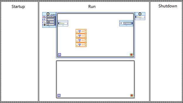

  1. Coloque un bucle while normal en el cuadro Ejecutar debajo del bucle temporizado. Este se utilizará para la tarea de E/S del archivo. Debido a que las E/S de archivo requiere una cantidad de tiempo reducida, debe separar la tarea de adquisición de E/S y la tarea de E/S de archivo. No hacer caso de este requisito podría provocar la pérdida de datos, ya que la E/S del archivo puede tardar más que el escaneo de E/S, lo que hace que se pierda una muestra.
Para escribir los datos en el disco en el ciclo while, es necesario transferir los valores de E / S desde el ciclo temporizado utilizando un FIFO en tiempo real. Esto proporcionará un búfer entre los dos bucles. El ciclo temporizado se ejecutará, sincronizará la exploración de E/S y escribirá los nuevos valores de E / S en el búfer cada vez. Luego, el ciclo while regular leerá los datos del búfer y los escribirá en el disco. Separar la tarea de E / S y el acceso al disco de esta manera permite que su ciclo cronometrado se ejecute con un rendimiento en "tiempo real", lo que significa que siempre terminará a tiempo.
Figura 19 . Uso de bucles para asegurarse de que los datos de registro no reduzcan la velocidad de muestreo de E / S
Figura 20 . Tarea en tiempo real que accede a E / S frente a datos de registro de tareas de baja prioridad

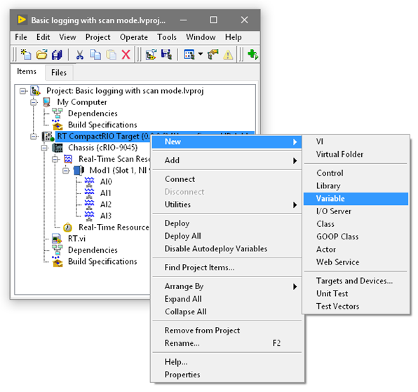

  1. En el Proyecto LabVIEW, haga clic derecho en el Controlador CompactRIO y seleccione Nuevo »Variable .
Figura 21 . Agregar una nueva variable en el proyecto de LabVIEW

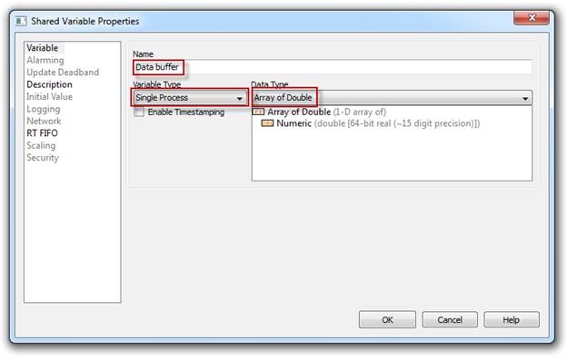

  1. Asigne un nombre al búfer de datos de la variable, seleccione Proceso único como Tipo de variable.
  2. Seleccione Arreglo de Punto Flotante como el tipo de datos. Esto creará una variable de ámbito local (sin publicación en red) que contiene una matriz de números de punto flotante de doble precisión.
Figura 22 . Usar propiedades de variable para definir tipos de datos y variables

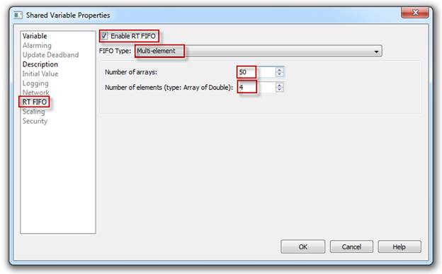

  1. Luego seleccione RT FIFO en el menú de la izquierda.
  2. Con la categoría RT FIFO seleccionada, seleccione la casilla de verificación Habilitar RT FIFO , seleccione Multi-elemento para el tipo FIFO.
  3. Ingrese 50 para el Número de matrices e ingrese 4 para el Número de elementos (si está registrando un número de canales que no sea 4, ingrese eso en su lugar). Esto configura la variable para operar como un FIFO seguro en tiempo real, que puede servir como búfer de datos entre nuestras tareas en tiempo real y de baja prioridad. El FIFO contendrá cincuenta matrices de una dimensión, cada una de las cuales contiene cuatro números de doble precisión. Haga clic en Aceptar .
Figura 23 . Uso de propiedades de variable para habilitar RT FIFO

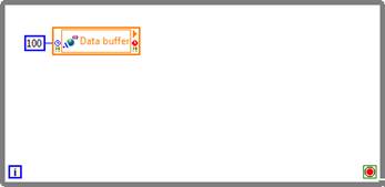

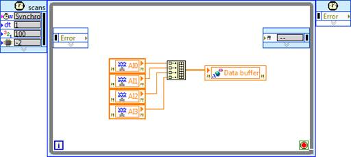

  1. Arrastre y suelte el búfer de datos RT FIFO en su ciclo temporizado y use una función Construir Arreglo para construir un arreglo a partir de las variables de E / S y pasarlo al RT FIFO.
Figura 24 . Arrastre y suelte el búfer de datos y colóquelo en el ciclo cronometrado

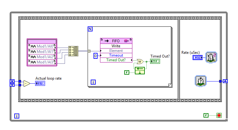

  1. Arrastre y suelte una copia adicional del búfer de datos RT FIFO en el ciclo while normal, donde leerá los datos y los registrará en el disco.
  2. Haga clic derecho en RT FIFO y seleccione Mostrar Tiempo de Espera y cablee un tiempo de espera de 100 . Esto hará que el RT FIFO espere hasta 100 ms para que lleguen nuevos datos al búfer antes de que se agote. Si hay datos presentes en el búfer, el RT FIFO devolverá inmediatamente los datos más antiguos en el búfer.
Figura 25 . Arrastre y suelte una copia adicional del búfer de datos

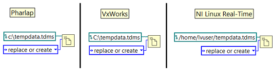

  1. Coloque un TDMS VI Abierto en el marco de inicio de su estructura de secuencia.
  2. Cree constantes para las entradas de ruta de archivooperación . Escriba c: \ tempdata.tdms en la ruta del archivo y seleccione crear o reemplazar para la operación. En caso de que su controlador CompactRIO esté ejecutando un sistema operativo en tiempo real diferente, elija la ruta de archivo adecuada que se muestra a continuación. Consulte Compatibilidad de controladores en tiempo real y sistemas operativos en tiempo real para obtener más información.
Figura 26 . Usando la ruta de archivo correcta dependiendo del controlador CompactRIO que se use

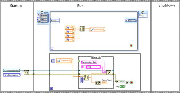

Figura 27. Código de registro sin apagado

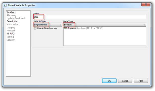

  1. En el Proyecto LabVIEW, cree otra variable compartida haciendo clic derecho en la biblioteca existente que fue creada automáticamente y contiene la variable de búfer de datos y seleccionando Nuevo »Variable .
    1. Nombre variable stop, seleccione Proceso Único y seleccione Booleano . Seleccione la categoría RT FIFO a la izquierda.
Figura 28. Seleccione Proceso único y use Boolean como tipo de datos
  1. Seleccione Enable RT FIFO , deje elemento único seleccionado y haga clic en Aceptar . Esto crea una variable que es segura para leer en tareas que requieren desempeño en tiempo real.
  2. Coloque una copia de la variable de stop en el bucle temporizado y conéctela a la condición de parada .
  3. Coloque otra copia de la variable de stop en el ciclo while regular y escriba el resultado de la función OR como se muestra. Esto hará que el ciclo temporizado se detenga cuando se detenga el ciclo while normal.
  4. Coloque una función de cierre de TDMS en el marco de apagado y conecte la referencia de archivo y el grupo de errores a él. Además, cree un indicador desde la terminal TDMS Cierre de salida de error . Su solicitud completa debe verse como la siguiente imagen:
Figura 29. Diagrama de bloques de LabVIEW terminado

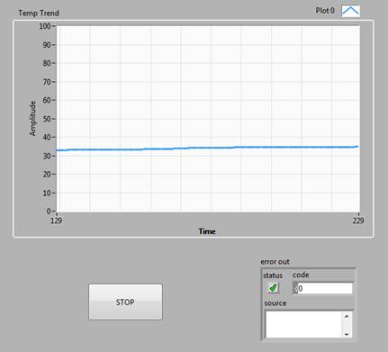

  1. Haga clic en Ejecutar en RT.vi, haga clic en Guardar para cualquier elemento no guardado y haga clic en Aceptar en cualquier cuadro de diálogo o advertencia sobre la aplicación de cambios al sistema CompactRIO. LabVIEW ahora desplegará su VI sobre Ethernet para correr embedido en el sistema CompactRIO.
  2. Una vez que el VI se despliega y comienza a funcionar, vea el panel frontal de su VI para ver los valores de E / S actuales trazados en el gráfico de forma de onda.
Figura 30 . Panel frontal de LabVIEW terminado que muestra los datos de registro
  1. Haga clic en DETENER una vez que haya terminado de ver y registrar los datos.

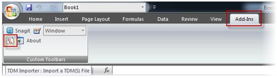

  3. Si tiene Microsoft Excel, puede ver archivos TDMS seleccionando la pestaña Complementos y haciendo clic en Importador TDM . La primera página del libro de trabajo contiene información de archivo y las hojas restantes contienen los datos del canal. El Importador TDM se instala con LabVIEW por defecto; sin embargo, si el Importador TDM no está presente, puede instalarlo desde aquí .
Figura 31 . Instale Importador TDM para abrir los archivos TDMS directamente en Excel
