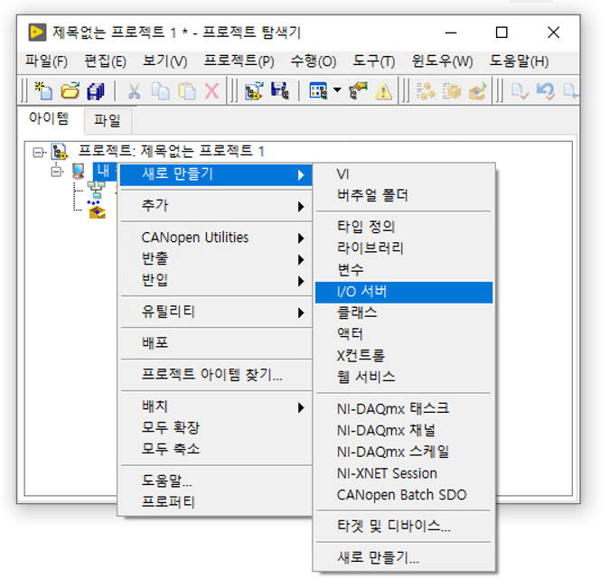

- LabVIEW 프로젝트 창에서 그림 1과 같이 내 컴퓨터를 마우스 오른쪽 버튼으로 클릭하고 새로 만들기»I/O 서버를 선택 합니다.
그림 1 : LabVIEW 프로젝트를 통해 새로운 I / O 서버 생성

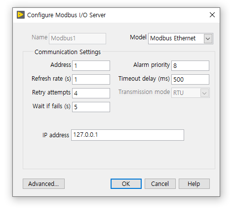

- 새 I/O 서버 생성 창에서 Modbus 를 선택하고 계속를 클릭합니다.
- 모델 드롭 다운 메뉴에서 Modbus Ethernet을 선택합니다.
![image.png](/servlet/rtaImage?eid=ka03q000000lMDE&feoid=00N3q00000HUsuI&refid=0EM3q000001mtrX)
그림 2 : Modbus 마스터 I/O 서버 구성
- IP address 필드에 대상 Modbus Slave의 IP 주소를 입력합니다. 컴퓨터의 IP 주소를 확인하는 방법을 모르는 경우 다음 웹 페이지를 참조하십시오. 외부 링크 : IP 정보를 찾는 방법. 이 예에서는 마스터와 동일한 컴퓨터에서 Modbus 슬레이브를 실행하고 있으므로 로컬 호스트 IP 주소인 127.0.0.1을 사용합니다.
- OK를 선택합니다. I/O 서버를 관리하기 위해 프로젝트 탐색기 창에 라이브러리가 자동으로 생성됩니다.

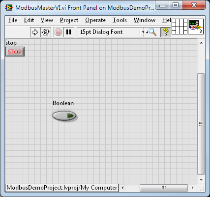

- 익스프레스»버튼 & 스위치»누름 버튼을 선택하여 컨트롤 팔레트에서 누름 버튼을 선택하고 그림 4와 5에 표시된 것처럼 프런트 패널에 배치합니다.
![image.png](/servlet/rtaImage?eid=ka03q000000lMDE&feoid=00N3q00000HUsuI&refid=0EM3q000001mtsu)
그림 4 : 컨트롤 팔레트에서 누름 버튼 선택
![](/servlet/rtaImage?eid=ka03q000000lMDE&feoid=00N3q00000HUsuI&refid=0EM3q000001U57m)
그림 5 : 프런트패널에 있는 누름 버튼
- VI에서 윈도우»블록다이어그램 보이기을 선택하거나 Ctrl + E 를 눌러 블록 다이어그램을 표시합니다. 블록 다이어그램은 애플리케이션의 동작을 구축하는 곳입니다. 블록 다이어그램의 아이콘은 프런트 패널의 누름 버튼을 나타냅니다. 전면 패널의 누름 버튼을 눌러 블록 다이어그램의 아이콘 터미널에서 전달 된 부울 값을 변경합니다.

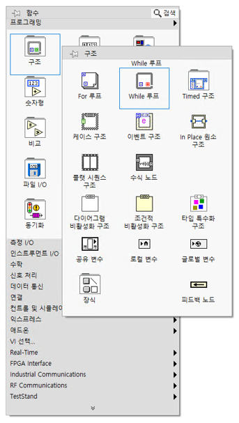

- 보기 ≫ 함수 팔레트를 선택하거나 블록 다이어그램의 아무 곳에서나 오른쪽 클릭하여 함수 팔레트를 엽니다. 함수 팔레트에는 그래픽 프로그래밍을 위한 수백 개의 분석 함수, 제어 함수 및 구조가 포함되어 있습니다.
- 프로그래밍≫구조≫While 루프로 이동하여 함수 팔레트에서 while 루프를 선택합니다. while 루프를 선택하면 그림 7과 같이 커서가 나타납니다. 이를 통해 코드 섹션 주위에 while 루프를 감쌀 수 있습니다.
![image.png](/servlet/rtaImage?eid=ka03q000000lMDE&feoid=00N3q00000HUsuI&refid=0EM3q000001mttT)
그림 7 : While 루프 선택

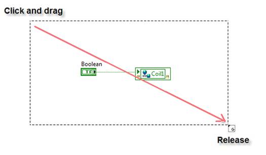

- while 루프 커서를 사용하여 커서를 클릭하고 끌어서 공유 변수 및 파형 차트 주위에 while 루프를 배치합니다. 이제 루프 조건 을 마우스 오른쪽 버튼으로 클릭하고 컨트롤 생성을 선택하여 while 루프에서 중지 컨트롤을 만듭니다. 그러면 사용자가 VI를 중지할 수있는 중지 버튼이 프런트 패널에 배치됩니다.
![](/servlet/rtaImage?eid=ka03q000000lMDE&feoid=00N3q00000HUsuI&refid=0EM3q000001U58p)
![](/servlet/rtaImage?eid=ka03q000000lMDE&feoid=00N3q00000HUsuI&refid=0EM3q000001U594)
그림 9 : 공유 변수 및 컨트롤 주위에 While 루프 배치
while 루프는 사용자 또는 VI의 추가 로직에 의해 중지될 때까지 그 안의 코드가 계속 실행되도록 합니다.

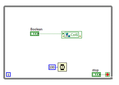

- while 루프가 현재 가능한 한 빨리 실행됩니다. 다음 ms 배수까지 기다림 VI를 루프에 추가하여 루프가 설정된 시간 (이 경우 100ms)마다 실행되도록 해야합니다.
그림 10 : While 루프에 타이밍 추가

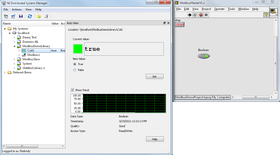

분산 시스템 관리자로 공유 변수보기
- 프로젝트 탐색기 창에서 도구»배포된 시스템 관리자를 선택합니다. 그러면 다양한 방법 (보기, 배포, 배포 취소 등)으로 공유 변수를 관리하는 데 사용할 수 있는 창이 열립니다.
- 변수 관리자의 트리 창에서 내 시스템 범주 아래의 localhost 항목을 확장합니다. ModbusDemoLibrary 라이브러리를 찾아 확장하고 윈도우의 오른쪽에 자동보기를 표시 할 Coil1을 선택합니다.
- 이제 프런트 패널의 부울 누름 버튼을 토글하고 그림 13과 같이 배포된 시스템 관리자에서 결과를 볼 수 있습니다.
그림 13 : Distributed System Manager에서 Coil1의 값보기
참고 : 배포된 시스템 관리자는 LabVIEW 8.6과 함께 제공되기 시작했습니다. 이전 버전의 LabVIEW는 도구»공유 변수»변수 관리자로 이동하여 공유 변수를 Watched Variables : 창으로 드래그하여 이를 수행했습니다.

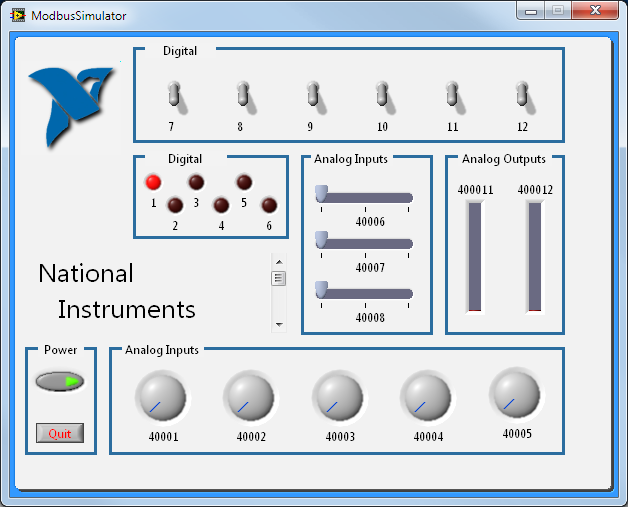

문서의 첫 번째 섹션에서 Modbus 코일에 부울 값을 쓰는 Modbus 마스터를 만들었습니다. 이 코일 값은 배포된 시스템 관리자에서 볼 수 있었던 공유 변수에 저장됩니다. 다음 섹션에서는 Modbus 슬레이브가 마스터가 업데이트중인 코일 값을 읽는 방법을 보여줍니다. 1부에서 만든 Modbus 마스터는 IP 주소 127.0.0.1 (localhost)에서 Modbus 슬레이브를 찾고 있습니다. 따라서 Modbus를 통해 Modbus 마스터와 대화하려면 로컬 컴퓨터에 Modbus 슬레이브를 만들어야합니다.

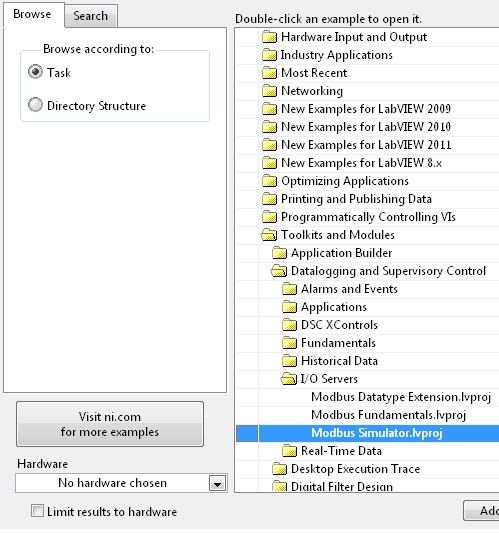

- LabVIEW에서 도움말» 예제 찾기를 클릭하여 NI 예제 탐색기를 엽니다.
- NI 예제 탐색기에서 Toolkits and Modules»Datalogging and Supervisory Control»I/O Servers로 이동하여 Modbus Simulator.lvproj를 더블 클릭합니다. 그림 16을 참조하십시오.
![](/servlet/rtaImage?eid=ka03q000000lMDE&feoid=00N3q00000HUsuI&refid=0EM3q000001U5Ag)
그림 14 : NI 예제 탐색기의 Modus 시뮬레이터
- 프로젝트에서 ModbusSimulator.vi를 열고 실행합니다.
- Modbus Master VI가 현재 실행 중이 아니면 실행하십시오. 두 vi들이 실행 중이면 그림 15와 같이 Modbus Simulator의 Digital1 LED가 켜진 것을 볼 수 있습니다.
![](/servlet/rtaImage?eid=ka03q000000lMDE&feoid=00N3q00000HUsuI&refid=0EM3q000001U5B0)
그림 15 : Modbus 시뮬레이터 실행 및 Coil1의 실제 값 표시

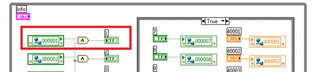

- Modbus Simulator에서 Quit 을 클릭 한 다음 Ctrl + E 를 눌러 블록 다이어그램으로 전환합니다.
- 블록 다이어그램에서 Modbus 주소 000001이 공유 변수로 읽혀지고 있음을 알 수 있습니다. 이 공유 변수는 Modbus 마스터의 Coil1 값에 연결됩니다.
